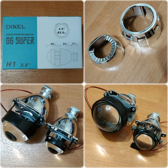

Ну а теперь про линзы которые я получил.
Линзы Dixel G6 Super. Ближний 2.5". Дальний 1.8".
Маски выбрал самые не высокие чтоб не подрезать их.
Дальний стал ОК. Хоть мне и не нравиться этот козырёк, но выбор масок на 1.8" невелик - всего две. Вторая маска мне вообще не нравится, да и она, скорее всего, не встала бы. Пришлось бы подрезать, широкая она.
А вот с ближнем я просчитался. Маска по высоте отлично зашла в фару. А линза по глубине - фиг. Я то мерил глубину фары по центру, напротив отверстия под лампу. И не учёл того что фара изгибается. И получается у меня, что край линзы торчит больше чем надо. И стекло на фару уже не вклеить, примерно сантиметр не достаёт.
Не знаю что делать. Скорее всего буду зад фары спиливать, чтоб "заглубить" установку линзы.
Когда я выбирал линзы, то была модель MINI как раз на сантиметр короче. Но меня консультант отговорил, типа нет в ней фокусировки. Фиг его знает, может он и прав.

В четырёх сотой только резать и варить .Мерил прикидывал.
Dodge Caravan 2001
но тоже есть варианты
Оффлайн медвед
  • Сообщений: 3161
Там вот все под лампочки.Менял же лампочки .Доп фары по месту .Но места доп фарам нет ИМХО.
Dodge Caravan 2001
ну почему же, линзы тоже ставят.
