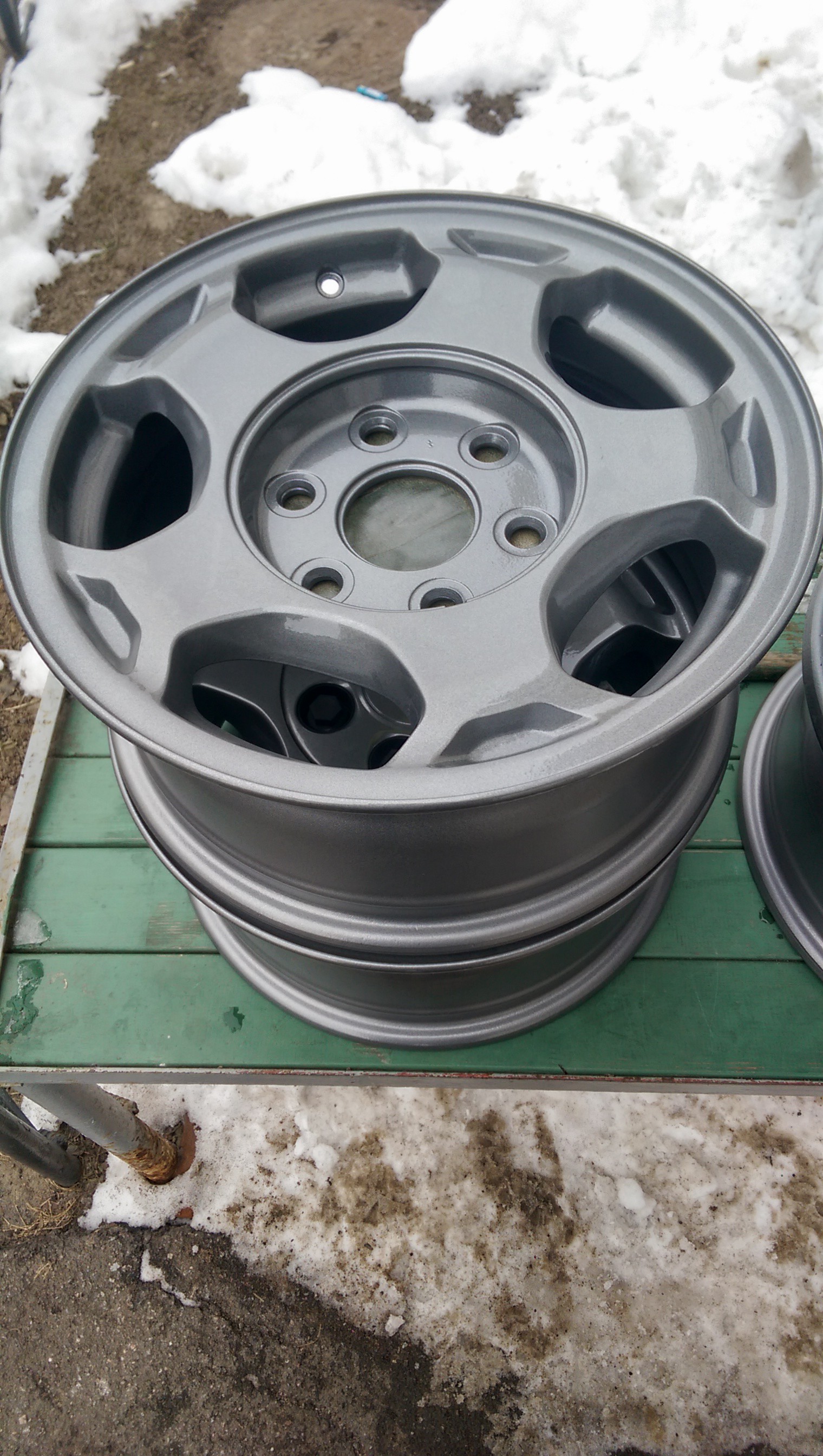

« Ответ #300 : Март 03, 2016, 09:04:43 pm »
скока денег отвалил?  :)
Вобще 7К озвучивали, это если без крыжечек.
Получилось итого 11500 с учётом правки одного диска и сборки-разборки крыжечек для запекания в печке

« Ответ #303 : Март 04, 2016, 01:58:12 pm »
При дневном свете :)
ЗЫ: Спросил у парней чёпочём кенгурин отпесочить, грунтонуть и в порошёк - сказали в пределах 5К.
Но это в том случае, если он типа ГоРины и его разобрать немного можно. В печку до 3х чтоли метров лезет. Они там и рамы мотов\лисапедов делают и всякую другую дребедень
« Ответ #304 : Март 04, 2016, 02:32:33 pm »
Отлично получилось, а я баллончиком штатные железки покрасил. Теперь на мойках постепенно облазиют.  :-\

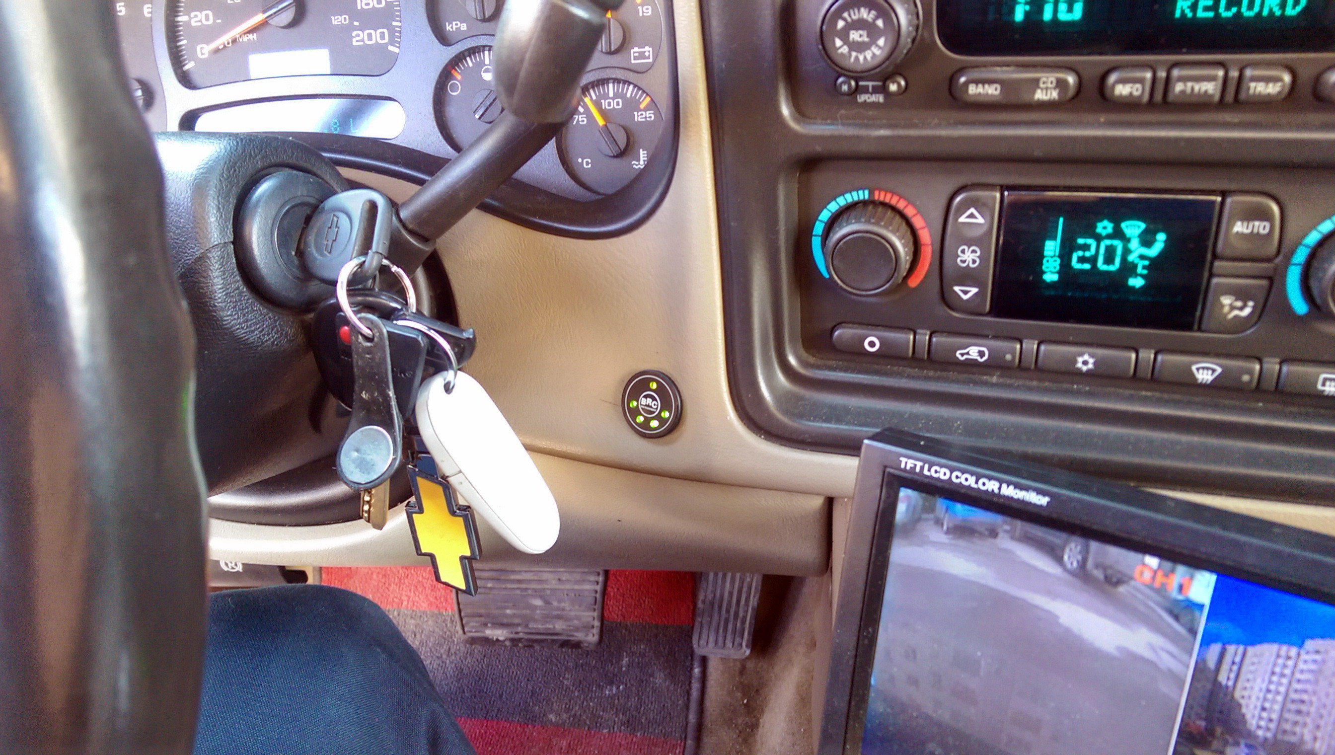

Кнопка с датчиком уровня. Из-за кочерги в позиции D её не очень видно, но у меня в этом месте был обломок самореза :)

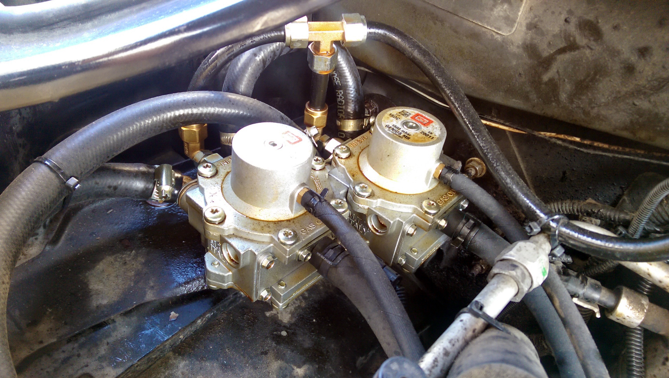

Редуктора Genius MB

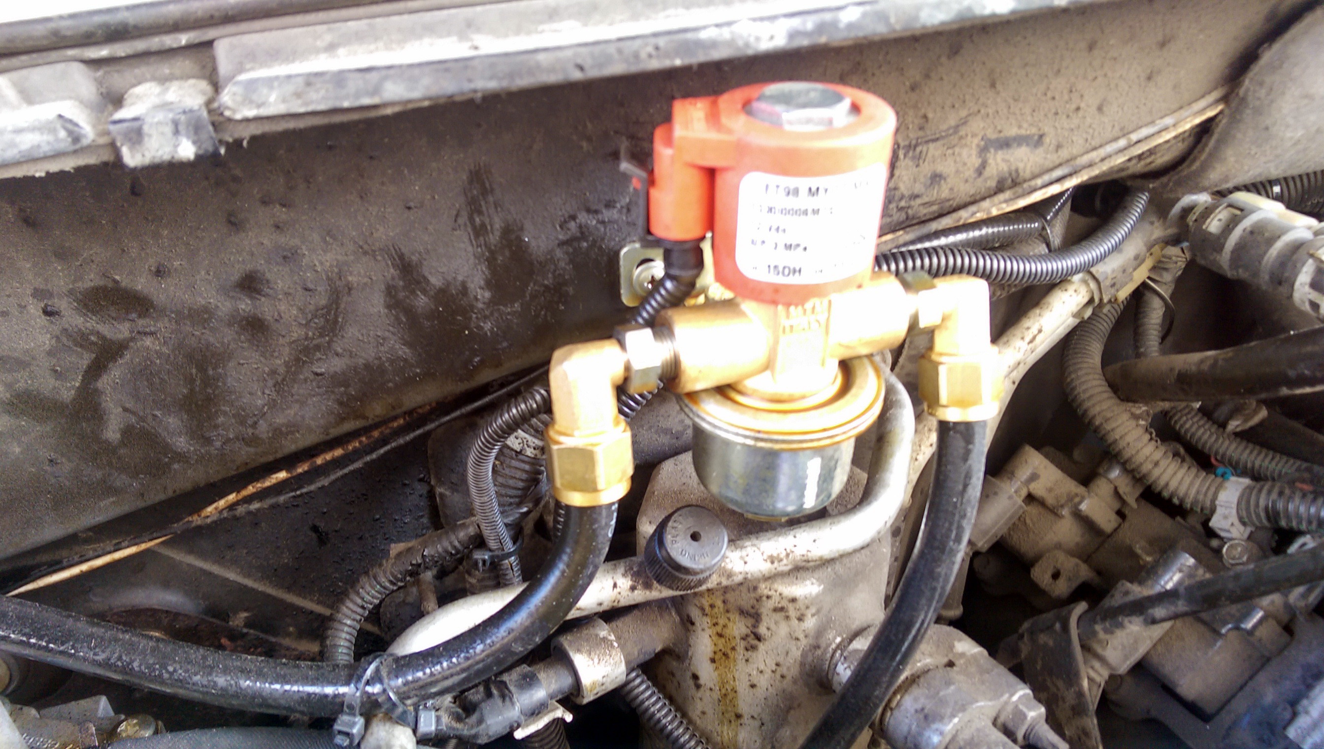

Газовый клапан с фильтром-отстойником жидкой фазы

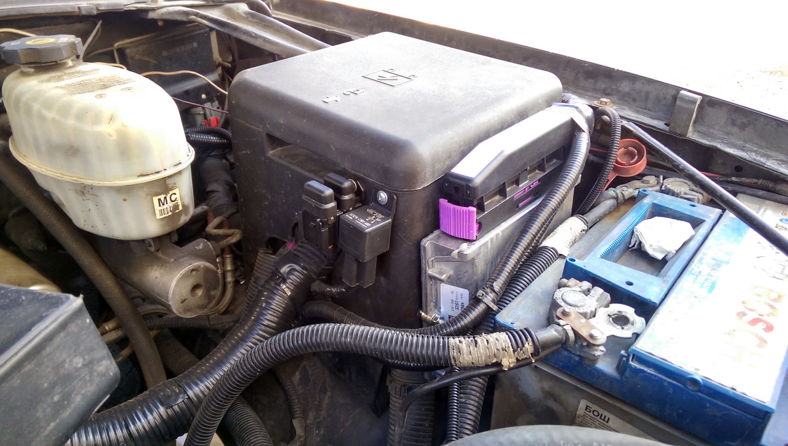

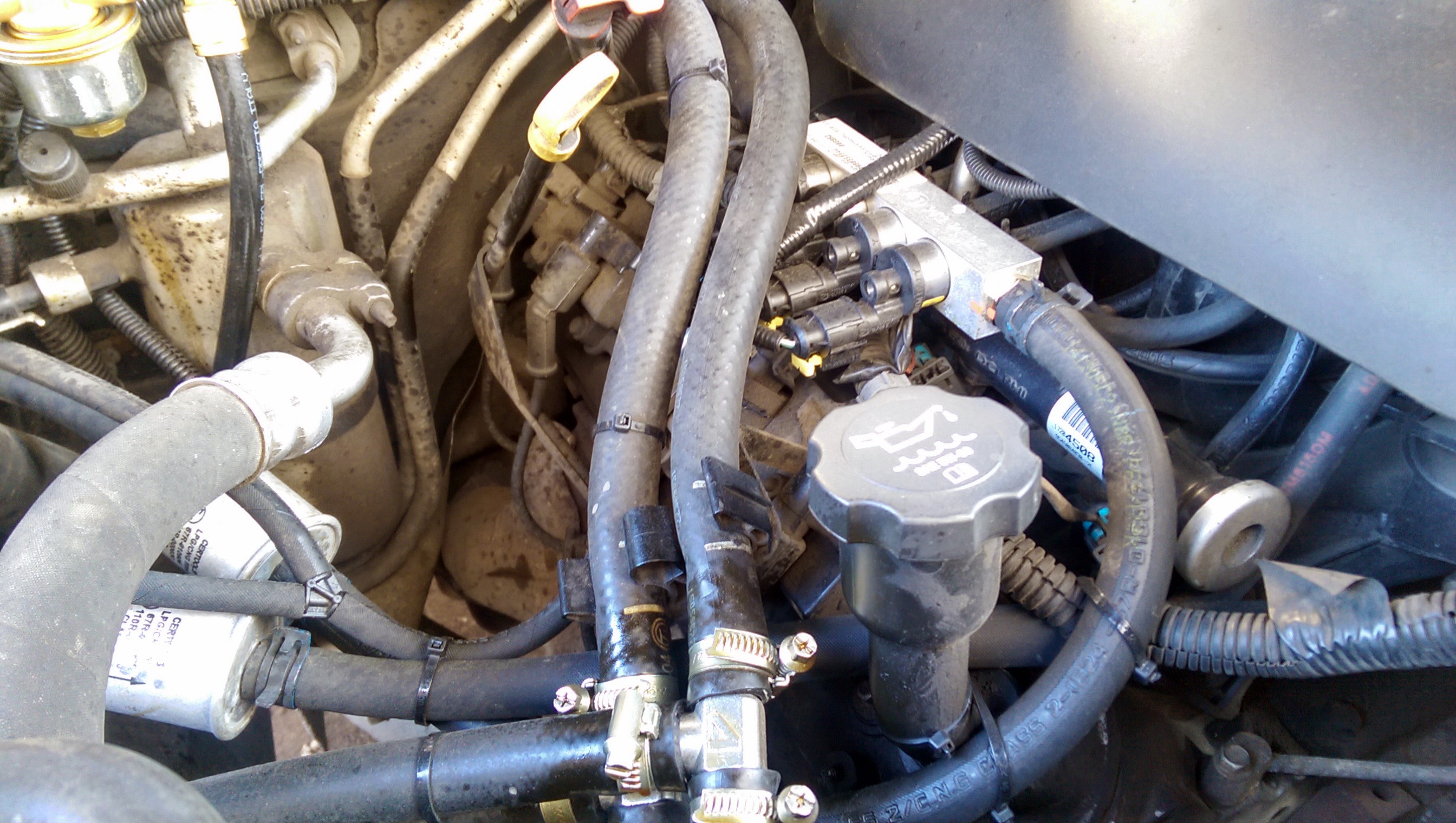

Рейка форсунок и два фильтра паровой фазы
Газомозг

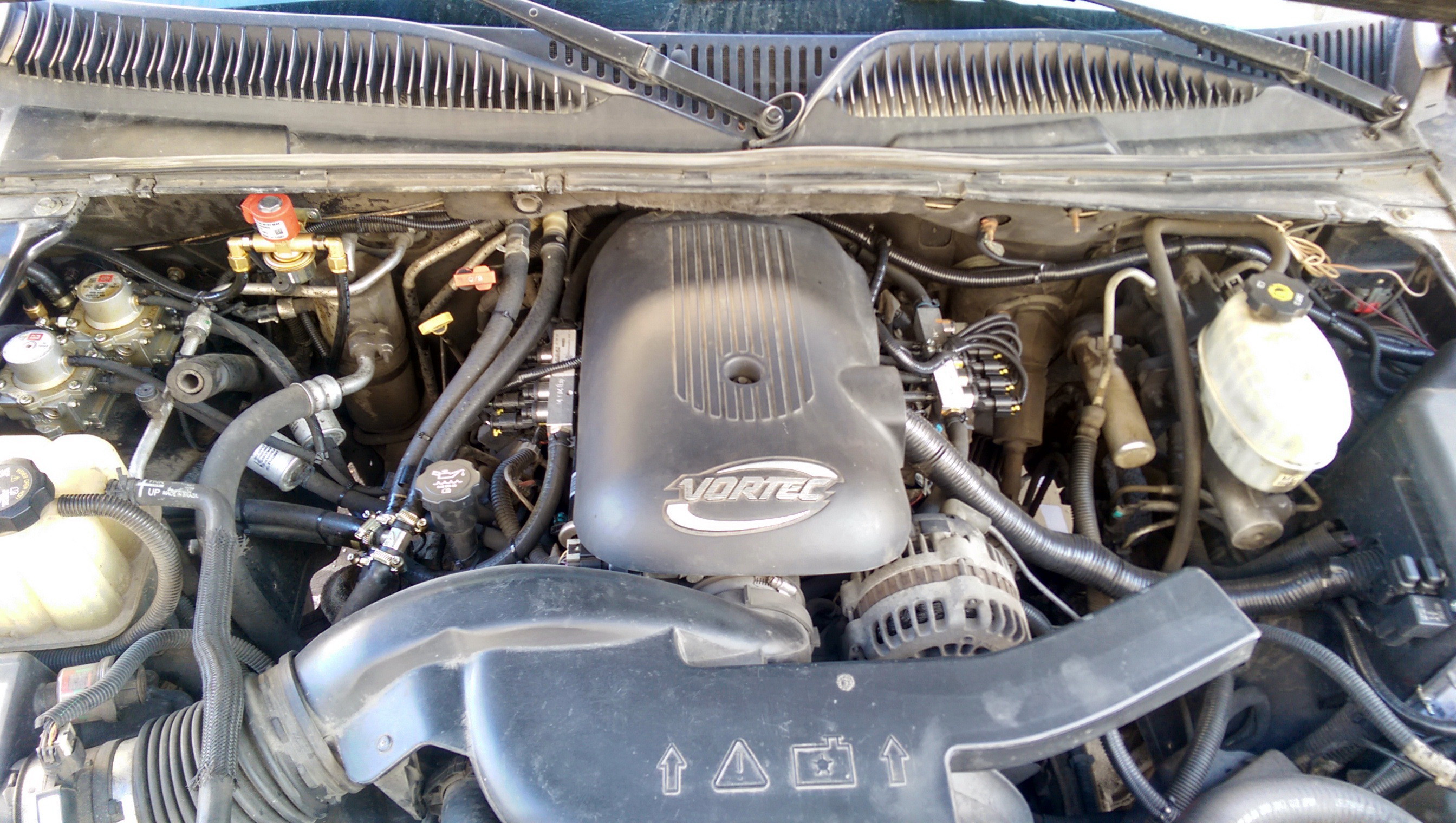

Общий вид

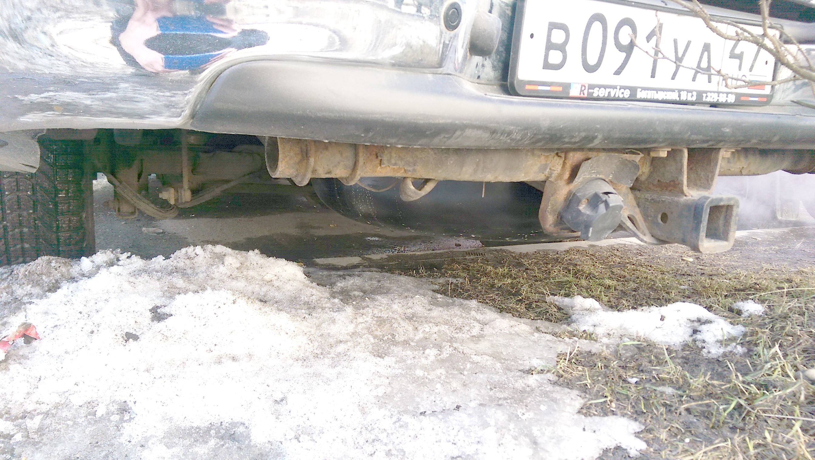

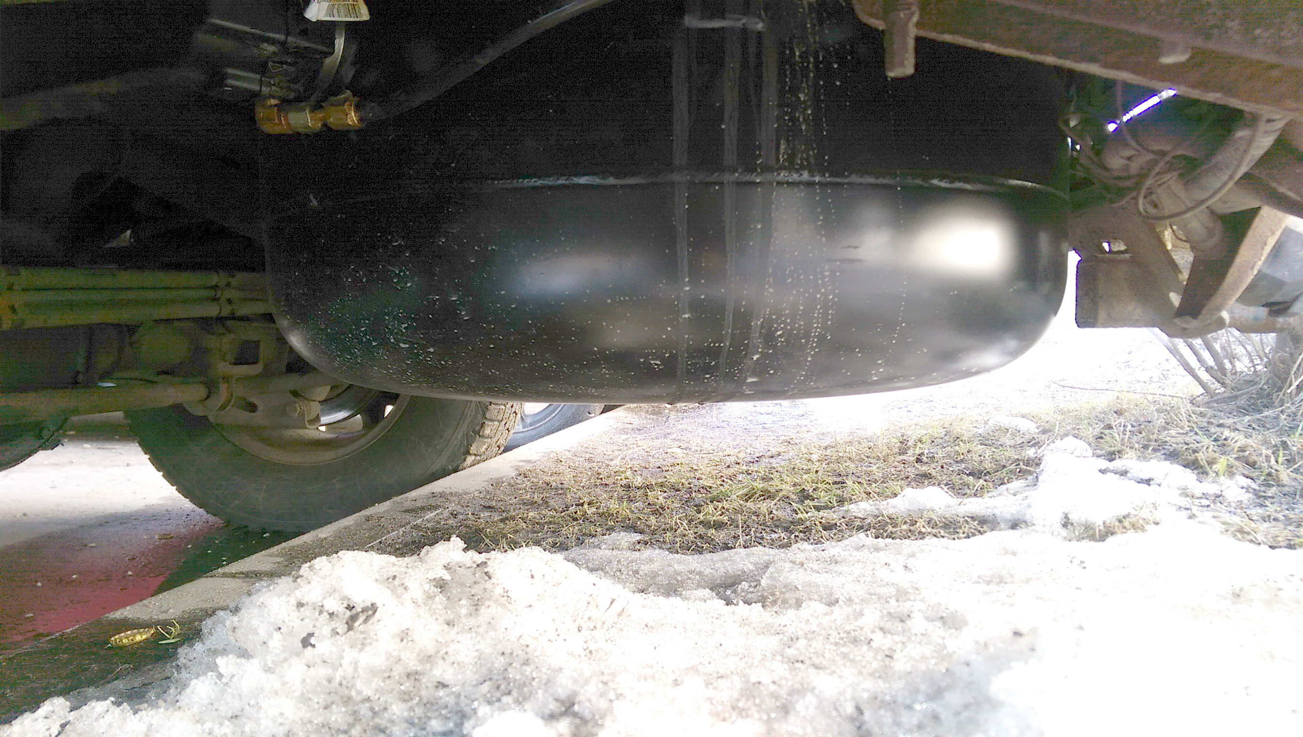

Баллон ТОР 106л (300мм)
Всего на 2см ниже чем штатная запаска.

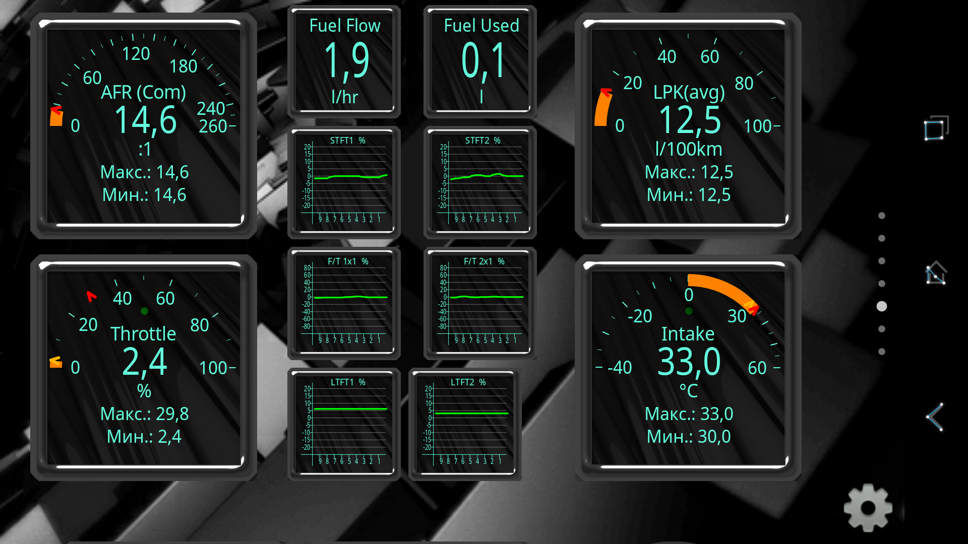

Далее графики SFT и LFT на хх. Разницы между газом и бензом нет совсем. Т.е. мозг авто не пытается корректировать смесеобразование, что говорит о корректной настройке газовых карт.
Тримы на хх на бензине
Тримы на хх на газе
Ошибок нет ни там ни там.
