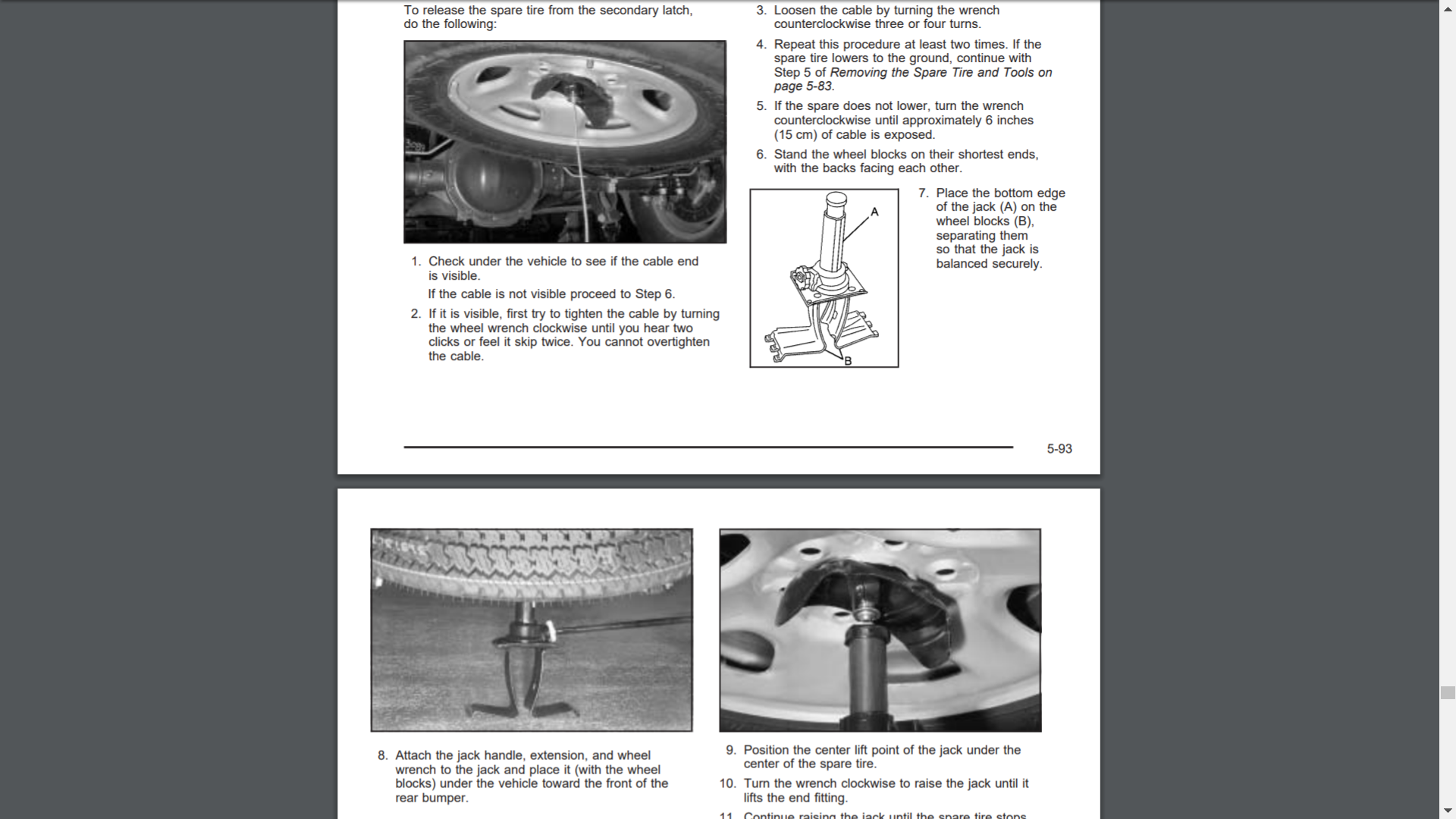

Читал сегодня Д2 и вышел у меня спор, который привёл меня к чтению мануала на повод штатного домкрата и противооткатов
Оказывается есть штатный способ снятия запаски, если ее закусило на страховочный крюк.

« Ответ #423 : Февраль 28, 2018, 10:35:50 pm »
ОООООЧЕНЬ удобный способ!
особенно если ты в грязи пробил колесо, под машиной колея из мягкой глины или снежная каша 30см
Алмаз, если в колее из говна понадобилась запаска, а страховочный крюк закис - тут никакой способ не поможет. Кстати у дормановской лебедки его уже нет, но есть риск сесть в казённый дом если сзади идущего это запаской на трассе убьешь.

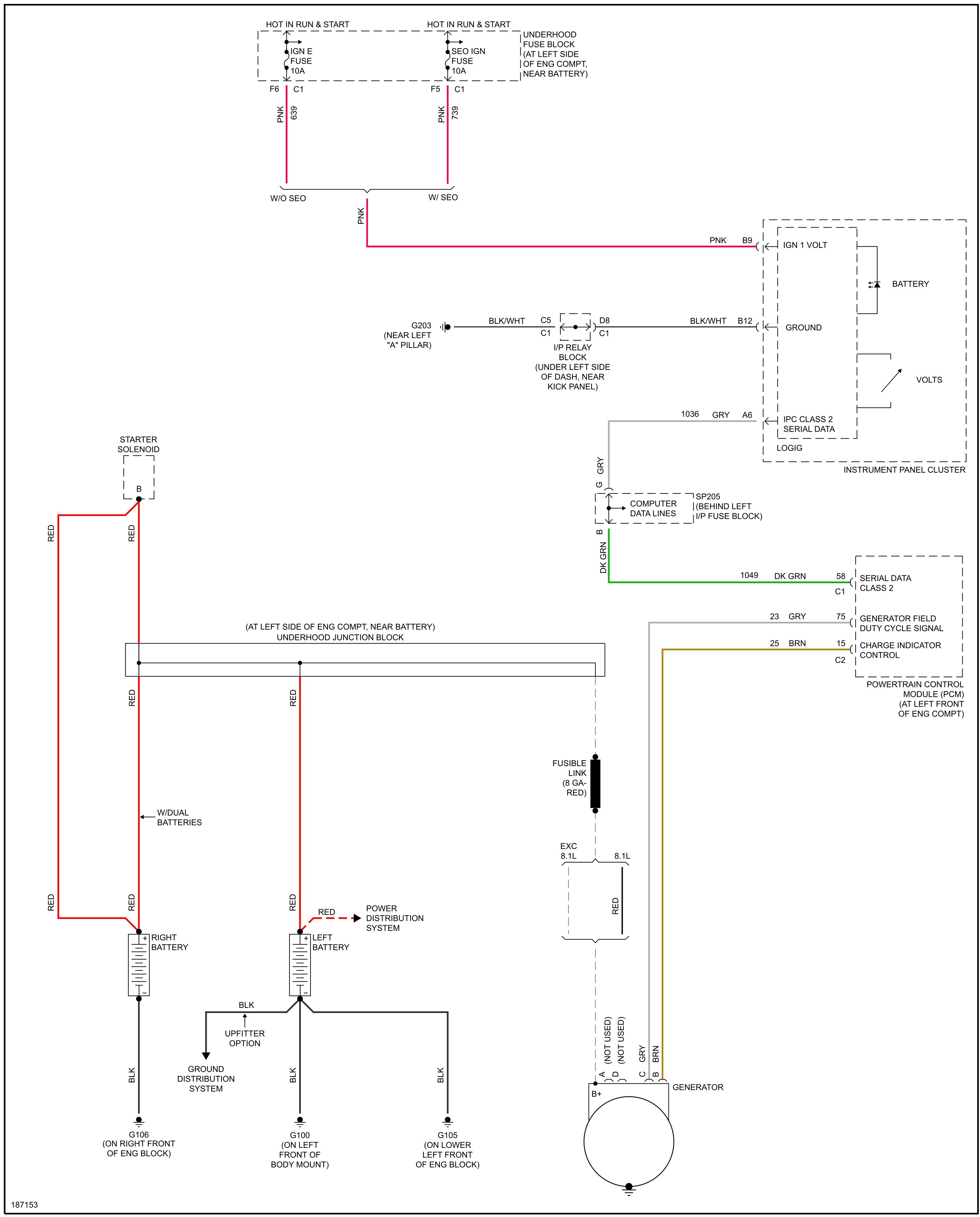

А теперь небольшая хоррор-поэма в трёх частях и с хорошим финалом...
Все время владения автомобилем доставали меня некоторые глюки с зарядкой. То аккум сядет, то приборы притухают, то холостые непонятные. Полтора года назад решил я поставить новый родной аккум и свозить гену на профилактику https://www.drive2.ru/l/457141476653009481/
Обратился в немалоизвестную контору Стартер СПб http://starter-spb.ru/
И с домом рядом и вроде профессионалы, коих рекламируют блогеры в ютубах
И генерыторы они чинят
И стартёры тоже
И турбины дуть заставляют
Ну короче парни вроде знают что делают и генератор видят не в первой. Во время профилактики мне поменяли подшипники и щётки, крутнули гену на стенде и поинтересовались "нафига я его вообще приносил". Оставил я где-то рубля 2 или 2,5
После этого я вывел напругу бортсети отдельным индикатором в Торк-про и настроил аларм, чтобы при просадке ниже 11В торк-про гундел баззером и всячески привлекал моё внимание.
В ноябре 17го у меня зарядка совсем пропала, причём совершенно неожиданно. Причём вёз я своё начальство по пр. Руставелли. Пересадил начальство в такси и помчал домой, пока оно еще могло. Очень эпично ехать на умирающей машине с отключенным светом и печкой ноябрьским вечером, в час пик, с Руставелли на Коменду.
Машина к слову ехала, пока аккум не стал показывать 8.8Вольт. Ниже этого уже начались пропуски по зажиганию и начала пинаться коробка. И дотянул я аж до Шаврова, ну т.е. почти до дома. Приборка показывала гирлянду из отключенного АБС, Аирбэгов и короче что всё, приехали...
С утра сел в солярис, снял гену и повёз опять в Стартер. Где мне показали сточенные в ноль контактные кольца на роторе, по которым бегут щётки. Ротор мне поменяли за 4 рубля на "такой-же делковский". Снова крутнули на стенде и отправили восвояси. Год назад, когда меняли щётки, видимо ротор был живее всех живых, но это так, к слову...
Сел я снова в солярис, довез и поставил гену, прикурил субур от соляриса, потарахтел полчасика и поехал ставить солярис на базу. Вернулся на маршрутке и забрал уже субур домой. Вот такой вот квест...
Но спустя некоторое время опять стал замечать, что на холостых приборка притухает, вывел в торке вообще,все что можно. Т.е. и idle speed (установленные холостые), напругу с ОБД и напругу с зажигания и стал мониторить. И что же я вижу...
Заводим на холодную, обороты 800, зарядка 14.4 Все как по нотам. Включаем любые потребители, напруга минимум 13.6 Далее прогреваемся до 80 градусов и видим что машина понижает обороты, idle падает 650-600-550 но падает и зарядка до 12.1 а если есть потребители типа подогрева заднего стекла, жопогрейки и т.п. то и ниже 11.5 Даём газу, напруга сразу 14. Холостые 12 и ниже. Машина это видит и поднимает idle до 650, напруга 14 без потребителей, и 13 с потребителями
Холостые 650, напруга 12.5 на ОБД
Включаем обогрев стекла, 11.5В
Ну т.е. не дело совсем. Ездил я так, но за зарядкой поглядывал. На ходу зарядка есть, может я чего не понимаю.
Но последнее время пробеги только до детского садика и обратно 5 минут и видимо аккум подсел. А тут приехал к Генычу за ништяками, пока минут 40 болтали а машина стояла на аварийке сел акум в дым.
Подкинули один аккум, 60А слабоват, не может. Подкинули второй, тоже нифига. Геныч плюнул, подъехал на Поло, погазовал и прикурилось... Поехал я снова в стартер, без претензий, просто поинтересоваться как этот недуг можно мне победить. А там мне профессионально заявляют что нормальный генератор начинает давать заряд после 700 оборотов двигла и кроме замены шкива на меньший других решений нет.
Расстроился я сильно и пошёл другим путём...
Зашёл на рокавто, посмотрел что по чём дают за речкой и какие номера у аналогов генератора в 145А с РПО кодом  KG3 = GENERATOR 145 AMP
Далее эти номера посмотрел в автодоке и емексе. Нашёл имеющийся в наличии генератор WAI 8292N. У буржуев это POWER SELECT 8292N а у нас какой-то ВАЙ. Покурил кто это есть... Вроде как Страна:   СОЕДИНЕННЫЕ ШТАТЫ Веб-сайт: www.wai-wetherill.com (правда не открывается), да и цена 8500. Остальное от 12 и до 40 за оригинал. Короче купил
Упакован неплохо
Ставим
Смотрим что получилось
Холостые сразу 550, как и должно. 14.1 на ОБД и 13.8 на Ignition. Все как по учебнику.
Врубаем все что можем. Дальний, обе печки на полную, жопогрейки, подогрев зеркал и заднего стекла
13.9 и расход на 100грамм больше :)
Ну т.е. как и должно быть
А теперь возвращаясь к теории. К новому генератору была приложена бумажка с графиком. Вот типа такой, эта с гугла
Согласен, генератор начинает давать напругу с 1000 оборотов, только ротора самого генератора.
Размер шкива на колене 195мм, размер шкива на гене 57мм. Т.е. соотношение грубо 1 к 3,5.
И на холостых в 550 гена крутит 1900об и судя по графику даёт под 90А току.
Это к словам о низких холостых и замене шкива для увеличения производительности штатного генератора со штатным шкивом на моторе со штатными холостыми в 550 оборотов.
