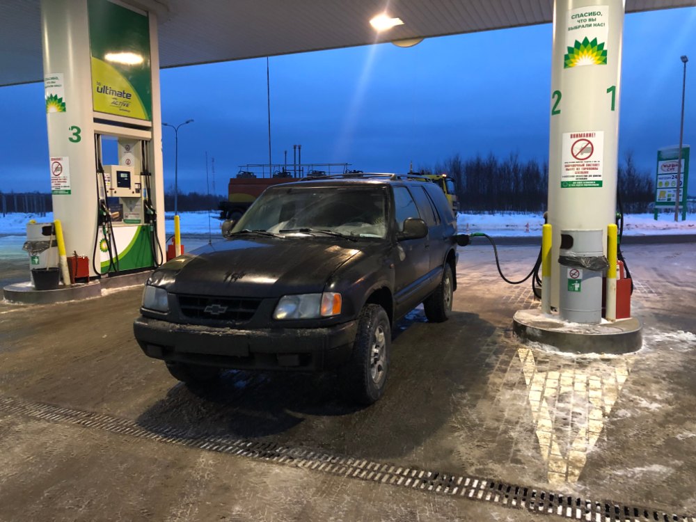

гудит немного когда поворачиваеш в право. есть немного люфт. я понимаю что вполне может быть доеду, сейчас ищу чтонибуть по пути, в твери вроде нашел разборку.
был бы я один вообще без проблем ехал бы не парясь. но я семьей поехал. гденибуть в лесу с ребенком встать мало приятного. вобщем пока ищу, а там поеду, если будет прогресс то стану в ближайшем населенном пункте и буду решать вопрос на месте

Это да) снимать надо)но там смазка есть. Я давненько разбирал и смазки накидал. Но пробеги у меня маленькие. Вообщем поеду с выключенной музыкой буду слушать ступицу))) в твери разборку нашёл у них вроде блейзер в разборе но неотвечают. Завтра буду проезжать ещё позвоню

Добрался до Торжка. Гул прогрессирует совсем немного) попутно обзвонил тверские разборки что нашел в интернете. Пишут что все есть в наличии, по факту все доставка из Москвы. Что новое что БУ. Что за мудаки такие непонять мне... зачем писать что есть в наличии. Одни залупили ценник за БУ 6500₽! И доставка 10))) вообщем еду по тихой в сторону дома...
« Ответ #970 : Январь 04, 2019, 11:05:14 pm »
таки добрался до дома) сижу минералку пью,привезенную из ессентуков) последние километров 200 ехал 40-50 км/ч так как показалось что тачка поплыла,хотя может это колейность+гололед. на днях наверно буду разбираться. грязно очень на дорогах) и наверно чем то пролито так как -6 и все мокрое,и туман...

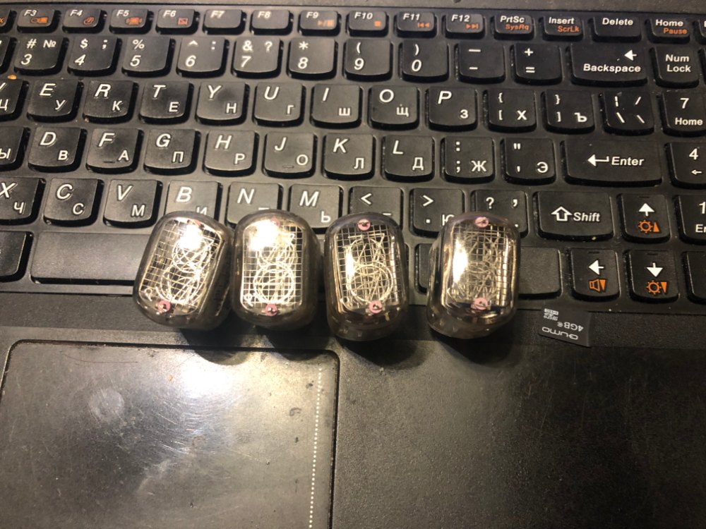

маленькие и 4 вместо 6 но с чего то надо начинать)

лампы найти можно,эти не дефицит но покупать не хотел. вот у родителей нашел. хочу часики собрать)
« Ответ #974 : Январь 05, 2019, 10:37:28 pm »
У китайцев на али такие лампы видел.
