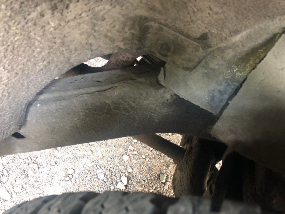

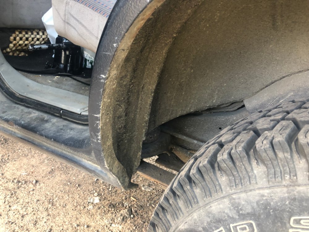

Я передние части задних арок, там где порог и кронштейн опоры кузова оклеил в несколько слоев стеклотканью 5 лет назад. Больше никуда не пескоструит, все супер. Эти бы знания пораньше...эх.
« Ответ #1036 : Июль 01, 2019, 12:40:32 pm »
фото нету? в принципе туда все стекает,наверно есть смысл вообще подкрылки туда впендюрить

У меня там все выгнило вплоть до арки в салон под закатом двери. Просто сгнившее вырезал и с армировнием в несколько слоев заделал сформировав заодно и отбортовку крыла. Дальше чуть шпаклевки и все. Покрыл сверху антигравием, там где пескоструит его, конечно, смыло постепенно, но это внутри арки колеса, и виден темнорозовый стеклотканевый подкрылок интегрированный в металл)) Машину продал пару мес назад, сейчас парень продолжает заниматься кузовом и рамой, не знаю, оставить так илибудет металл вваривать. Увижу -спрошу-сфотаю, мы периодически видимся и живет он рядом с дачей.
« Ответ #1039 : Июль 01, 2019, 04:05:30 pm »
понятно)
 ну у меня то тачка жравая,но не гнилая) и то,ржавая как,вот что фото я выложил это самое страшное,если не забуду сфоткаю остальное,в принципе все очень прилично на мой взгляд
и в принципе если распространение ржи прекратить то было бы не плохо.

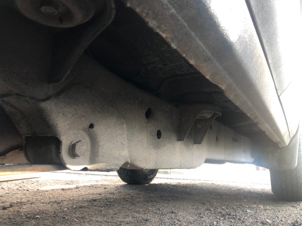

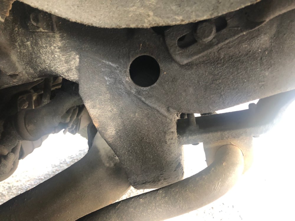

« Ответ #1040 : Июль 01, 2019, 05:41:33 pm »
вот сейчас
над запаской так вообще,как будто только вчера антикором прошлись
так выглядит большая часть. но есть и печальные места. не труха

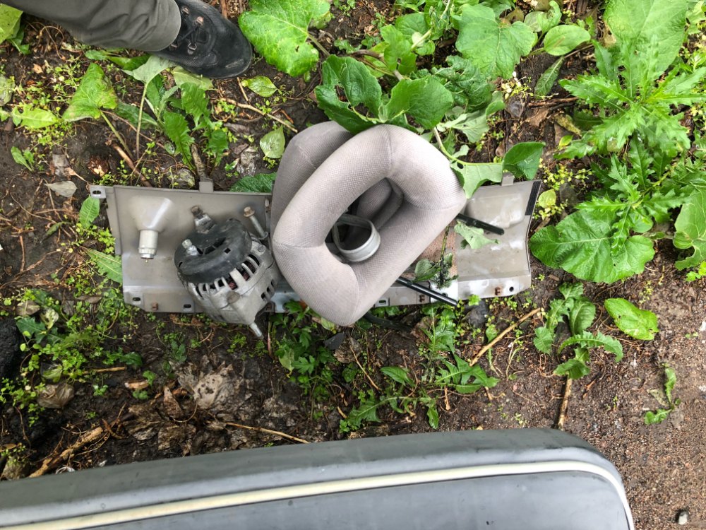

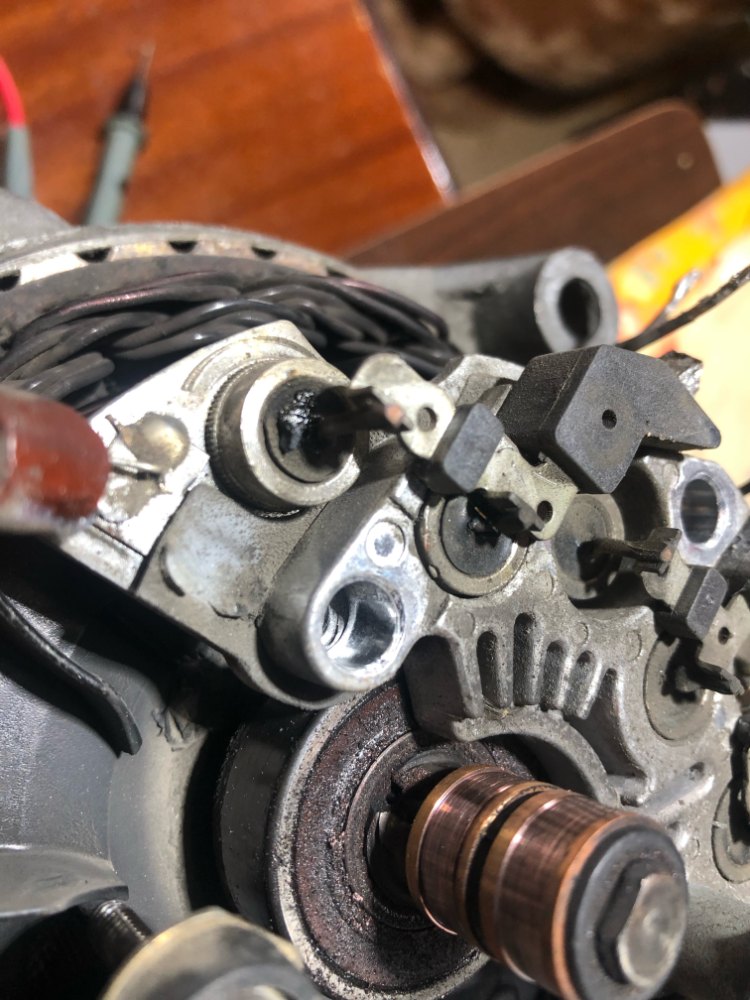

« Ответ #1041 : Июль 04, 2019, 09:41:23 pm »
вчера появился запашок горелым и звук, сегодня нашел причину. 2 диода кз, 4 пробило. остальное с виду целое
сижу думаю) починить,заменить,заколхозить от таза мощный
но главное: с какого это произошло

Причины могут быть такие:
1) ксенон колхозный может пробивать высокое на цепь генератора.
2) перегрев от жары.
3) резкое повышение потребления - подсевший аккум + включены вентиляторы печки/кондея на полную.
4) коротыш в проводке.
5) умирающий на короткую аккумулятор.
Если разобрал нормально без повреждений - почему бы не сделать его, шлифануть коллектор, заменить подшипники и щётки и перекинуть диод с нашепрома.  Или в радиомагазине отдельные диоды приобрести по подходящим характеристикам - напряжению, току и физическим размерам.
« Последнее редактирование: Июль 05, 2019, 10:37:27 am от kilimanjaro »
« Ответ #1043 : Июль 05, 2019, 12:09:59 pm »
на самом деле это был скорее риторический вопрос,но спасибо за участие)
по списку думаю все причины мимо. лень обосновывать сейчас.если только коротыш. но и то по идее быстрей бы пыхнуло чем генка сдох. от жары я вообще не видел чтоб что то сдохло,да и какая тут,в Питере,жара?)
 свой я при любом раскладе выкидывать не буду, попробую диодный мост поискать,или вообще приколхожу от чего нибудь. генераторы какие то были у меня на даче,я б даже сказал их там кучка целая.(но от немцев и тазов) может сейчас и доеду. разбирать без повреждений по моему это норма))) там делов то

вобщем прибарахлился)
заменил генадия) что интересно у меня на холостых стрелка тахометра в какой то момент стала подергиватся а обороты дрыгателя нормальные. так вот теперь этого нету. видимо он тогда за барахлил,а теперь вот совсем вышел из строя.
