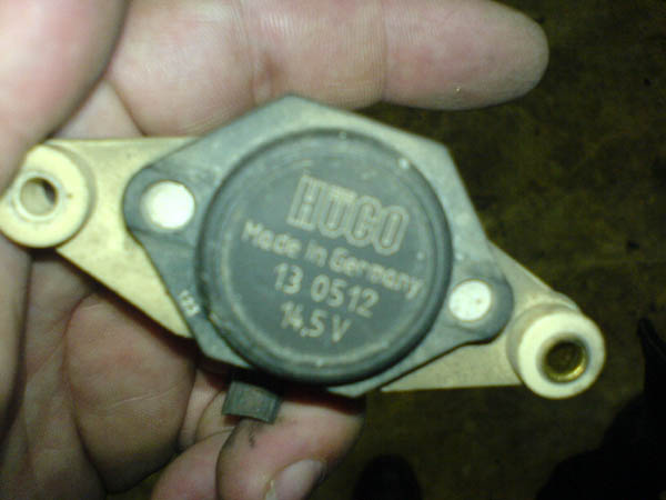

Цена: 200,00 руб. регулятор напряжения Alfa Romeo,Audi,VW (14.5V) «TRANSPO»
логично предположить что это и есть корень зла?

толково,доходчиво,лаконично:)Всем спасибо:)
Оффлайн Djubal
  • Сообщений: 271
  • Откуда: Нижневартовск
  • ШТБ 2005
В целом решил проблему..ушли скачки напряжения и прочие связанные с этим неприятности. Замену подбирал "из того что было"
Это старый
это новый..марка неизвестна..всё работает.
