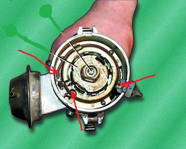

    Еще если бензин подается, проверьте один проводок в трамблере который к обмотке то ли прикручен, то ли припаян, не помню

    +У меня был плохой контакт и машину завести не удавалось. Иногда схватывала и на том дело заканчивалось. После устранения завелась мгновенно.
    Если он отваливается, то обычно искры нет, или она совсем плохая.
    Правда этот момент как-то не освещён.
