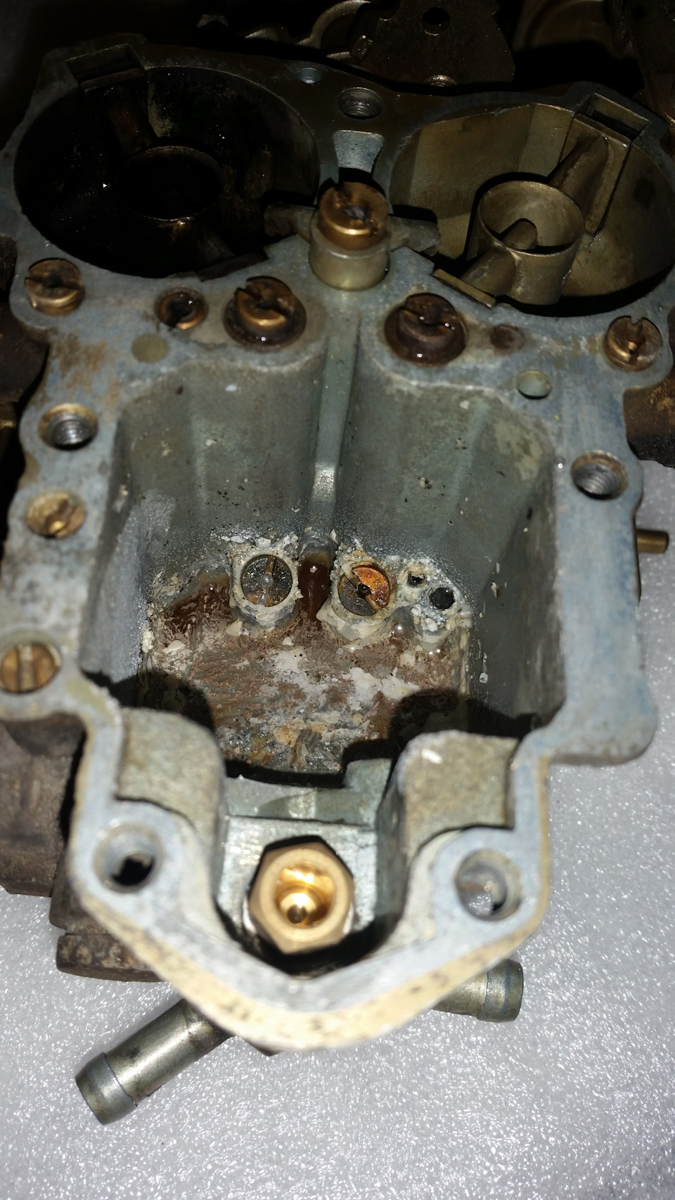

« Ответ #109 : Октябрь 14, 2017, 12:03:11 am »
Казалось бы,  чо оно не заводится
GMC Jimmy 93 г.в. 4,3 TBI, 5-МКПП:: БЫЛ
Сневролёт Блазер Фулл Сайз 94 г.в., 5.7 ТБИ :: БЫЛ ((((
Оффлайн AlexHawk94
  • Сообщений: 905
Re: ГАЗ 3110 !!!!
« Ответ #110 : Октябрь 14, 2017, 01:46:39 am »
Я в этом не очень понимаю(в волгах и карбюраторе) , но понятно что в карбюраторе много г?

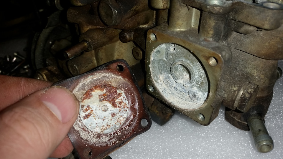

« Ответ #111 : Октябрь 14, 2017, 09:09:03 am »
В карбюраторе была вода, много воды.
В принципе, поддерживая работу мотора на баллончике эфира, карб скорее всего просрался бы, может и без холостых бы, но мотор начал бы как минимум на педаль газа реагировать, а из-за мембран были бы провалы при трогании.
Да, и на газу оно бы 100% работало и ехало, т.к. это дублирующая система  ;D

Re: ГАЗ 3110 !!!!
« Ответ #112 : Октябрь 14, 2017, 10:22:16 am »
На газу бы оно не ехало.
Нет газовых штуцеров в карбе.
Карб к 151 д предназначен для 406 го мотра.
Номинал жиклеров не соответствует табличному для этой модели карба и не соответствует применяемости  для 402го мотора.
Самосбор какойта

Re: ГАЗ 3110 !!!!
« Ответ #114 : Октябрь 14, 2017, 10:39:07 am »
или врезается в диффузоры.
нет ни того ни того
Вадим, кстати, подсос не то чтоб плохо работает, просто на этом карбе для вытягивания подсоса надо газ нажимать предварительно. Там хитрый сектор привода

Re: ГАЗ 3110 !!!!
« Ответ #115 : Октябрь 14, 2017, 11:34:35 am »
нет ни того ни того
А куда газ подведён был?
"хлопушка" первого поколения?
Газ подведён в додроссельное пространство (в кастрюлю) и принцип работы тот же, что и на эфире ))

Re: ГАЗ 3110 !!!!
« Ответ #116 : Октябрь 14, 2017, 12:29:56 pm »
в кастрюле ничего.
думаю карб меняли.
