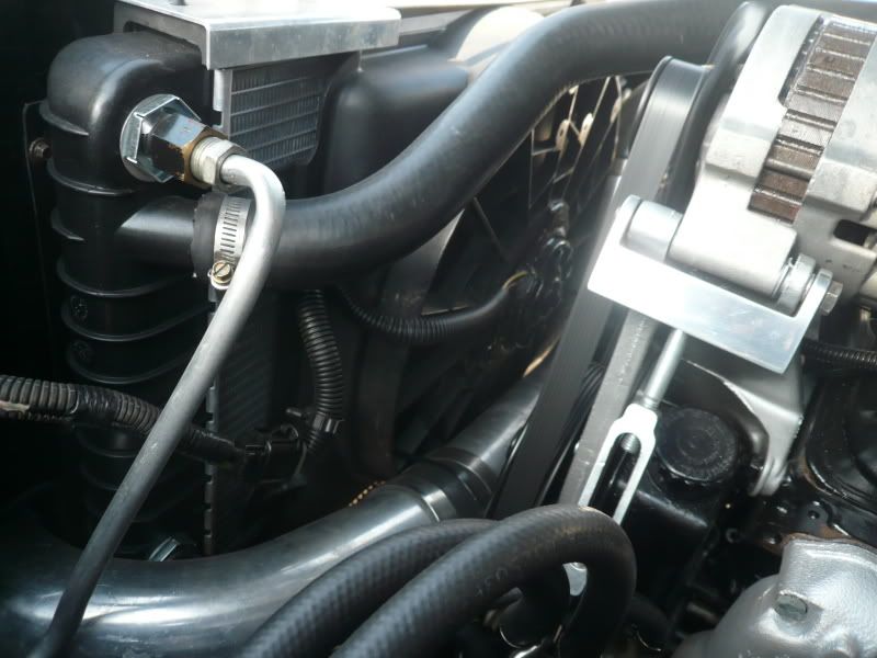

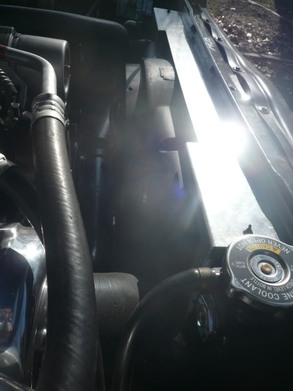

А вот и результаты моего творчества. Единственная проблема, заключается в том, что у меня установлен термостат от старого владельца на 205F, а датчик я покупал под 195F, из-за этого мотор греется, открывается почти полный круг, датчик включается, вентилятор все резко охлаждает, термостат закрывается, но вентилятор еще какоето время работает, планирую заказать в ближайшее время вот такой термостат http://www.summitracing.com/parts/BRA-330-180/, решил что термостат на 180 будет поинтереснее, чем на 195.

Сделано красиво, главное, что бы это все работало в жару.
Термостат у меня есть аделковский, могу отдать, но там не показаны режимы откр. и закр.
Как я понял, ты установил датчик вкл. вентилятора в нижней патрубок, меня это смущает.
Как я понимаю датчик срабатывает при 90г.с, а выключается при 85г.с. не маловато?
У меня стоял похожий датчик откл при 87, у меня летом вентилятор таким датчиком вообще не отключался.
После замены датчика на 95г.с. все заработало как раз при 90г.с. вентилятор отключается.

1я скорость 92-87, 2я скорость 97-92. Отключаться будет, т.к. штаттный термостат на 195F~90C, явно закроется позже, ну а поскольку планирую вообще использовать термостат на 180F~82C, то отключаться будет точно. С тем термостатом, что у меня на 205F~96C не отключается сразу, но я и не планирую с ним машину летом использовать.
По поводу термостата спасибо, но потрачу 20 баксов, термостат на который я дал ссылку, от моторных лодок, т.е. переваривает любые издевательства в отличии от штатного.
