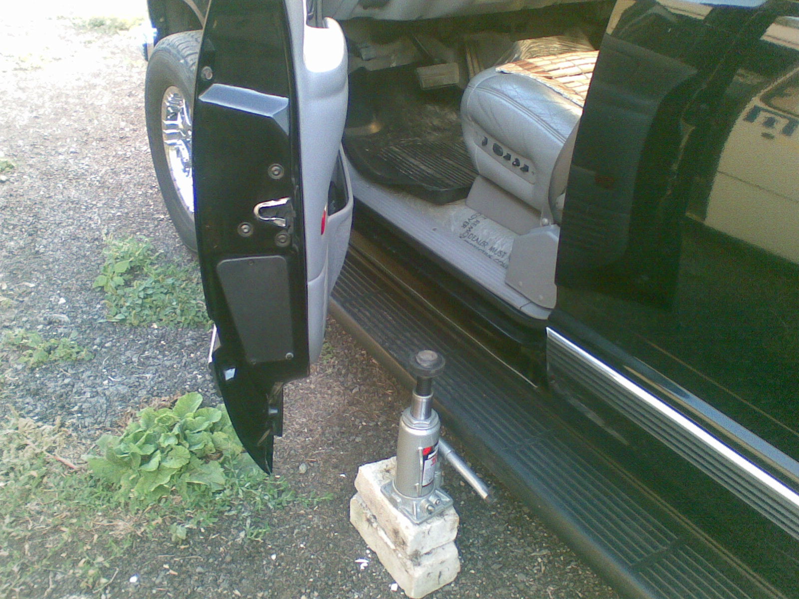

По совету rostoffdon сегодня поддомкратил дверь, так как она провисла. Теперь закрывается чисто без шарканья. Линия проштамповки практически выровнена, больше гнуть не стал, так как хорошо закрываться стала, и ладно. :)

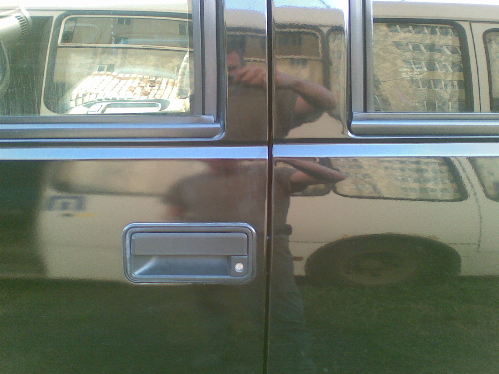

Крашена чоли водительская, чот мутная изображения на ней 8)
Да, пришлось царапины убирать. Пред.хоз. где-то бросил машину не там, ему и нацарапали крест. Красил от стекла до молдинга, шагрень мельче получилась.

полирнуть надобно. мне заднее  крыло делали, потом его заполировали. терь крыло горит, а остальная машина мутная, вот второй год думаю полирнуть, все руки не доходят. да и пока лето, кусты да деревья попадаются, жалко будет, осенью наверно займусь. 8)

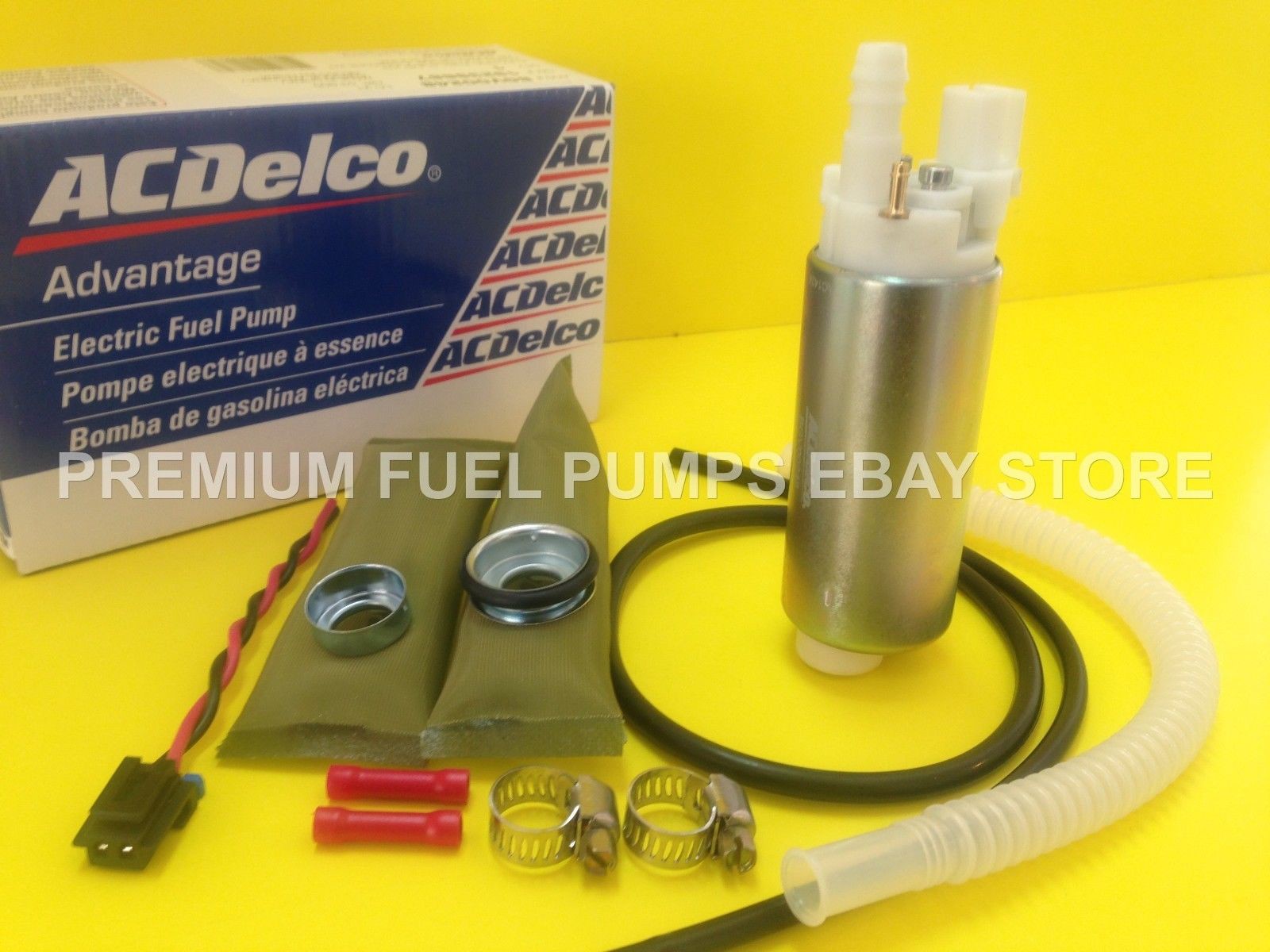

А бензонасос кто какой ставил?
« Ответ #608 : Август 25, 2015, 09:53:33 pm »
Вот такой кит поставил в старую колбу, с февраля этого года - полёт нормальный. Качает хорошо, я ещё плеснул поллитра масла для двухтактных движков в бак летом, для профилактики, на полный бак.  :afro:

« Ответ #609 : Август 26, 2015, 10:09:32 pm »
такую бы штуковину я про запас бы взял, а у нее какой нить номер имеется, ежели я через академию либо емех закажу, никак я ебаем не научуся пользоваться...
Я так и сделал  :) После удачной эксплуатации, заказал ещё один насос и положил в машину с собой  :afro:
В автопитере есть Ac Delco BGV00248  http://www.autopiter.ru/goods/BGV00248
Надо учитывать, что страна производства - Китай, даже из штатов прислали мексиканскую коробку с надписью маде ин чайна.
« Последнее редактирование: Август 26, 2015, 10:36:48 pm от kilimanjaro »
« Ответ #611 : Август 26, 2015, 10:44:41 pm »
вот бюджетный вариант, про запас  MPU104    http://shop.pixtinauto.ru/search/MPU104/?brand=Masuma
а вот что я буду заказывать http://www.ebay.com/itm/161392478632
ну и делковский, который щаз установлен EP381  http://shop.pixtinauto.ru/search/EP381/?brand=Ac%20Delco
« Последнее редактирование: Август 26, 2015, 10:50:00 pm от rostoffdon »
« Ответ #612 : Август 26, 2015, 10:51:13 pm »
вот бюджетный вариант, про запас http://shop.pixtinauto.ru/search/MPU104/?brand=Masuma
Вот в России уже есть и дешевле выходит.
http://redp.ru/catalog/detail/aem_50_1000_nasos_toplivnyy_pogruzhnoy_320_l_ch_/
Надо не забывать, что он потребляет ток 12-15 ампер, а штатный около 7. Желательно усилить проводку и реле, а также посмотреть предохранитель.
