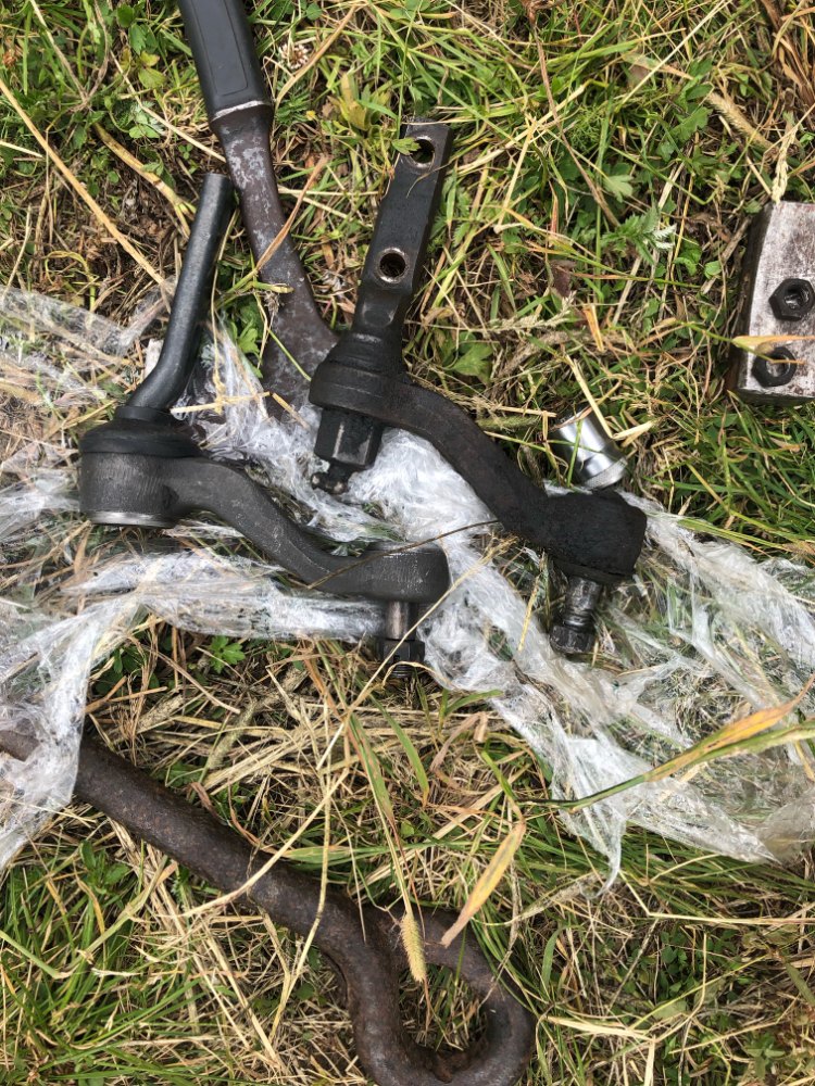

решил поменять сошку да не тут то было! оказывается моя новая сошка без гайки а со старой гайка не подходит( и резьба как я выяснил потом дюймовая... ох какое это приключение бегать искать гайку по авторынку)))) очередной раз вспомнил что это клоака из "я все знаю". то резьба у меня замятая,то давай ща леркой пройдемся,ну почему нет? ты не разбираешся а я понимаю!
но вспомнил про автосервис по американцам,(Америкар)заехал и меня там вознаградили совершенно безвозмездно отлично подходящей гайкой!!! я был рад)
все вроде хорошо,но ставя сошку на машину заметил что тавотницы не вкрутить. там просто дырочки без резьбы... везет мне сегодня как утопленнику) по этому больше ничего делать не стал. а завтра надо на пузотерке поменять развалившееся сцепление. выходные запарнее чем рабочие дни...

Тавотницы вкручиваются в дырки без резьбы, это с завода так. Они сами набивают подобие резьбы и намертво там остаются. У меня на акделко из америки тоже так было. Вкрутил ключом с усилием.

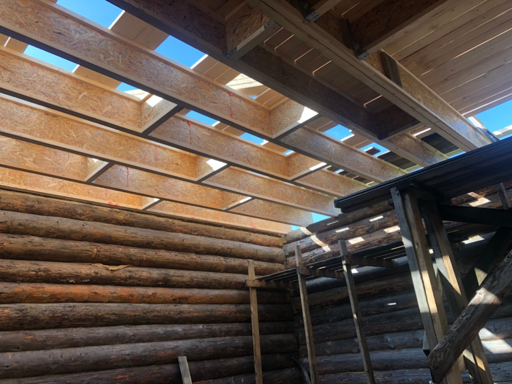

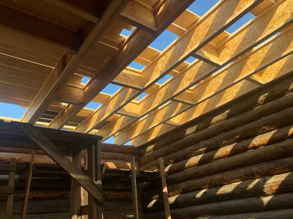

но нет нам покоя) не авто так стройка! опробуем новую для меня технологию перекрытия двутавровыми балками. с виду пока огонь)

А это дешевле обычной сороковки?
« Ответ #1059 : Июль 23, 2019, 10:57:50 pm »
у меня нет ответа на этот вопрос.
если нужно посмотрю в доках в субботу сколько там погонных метров. рублей 300 с чем то за погонный метр. целиком балки обошлись в 41800(закрыть этаж 6х9) +доствка 2тыр. брал тут https://balkomplekt.ru/
« Ответ #1060 : Июль 23, 2019, 11:02:14 pm »
Но ты же по каким то критериям сделал этот выбор?
« Ответ #1061 : Июль 23, 2019, 11:03:26 pm »
Я просто недавно узнал о подобной технологии и задумался, мне тоже надо делать перекрытия, в чем преймущества этой?
« Ответ #1062 : Июль 23, 2019, 11:21:16 pm »
у меня 6м пролет поэтому так. если метра 4 и меньше то 50х200 накидать и норм должно быть
ну и бонусом вес, они легкие,в одно лицо таскать закидывать без проблем. но у меня они получились 340мм в высоту,или как то так,это не слабо как по мне. короче я бы смотрел по ситуации. если бы не длинные пролеты то я бы досками накидал
« Ответ #1063 : Июль 23, 2019, 11:23:04 pm »
« Ответ #1064 : Июль 24, 2019, 12:27:22 am »
По цене посмотри, конечно интересно, дешевле или дороже доски. И ещё момент: а полы то как прошивать? Вот в эту тоненькую дощечку с торца? А она не расщепиться, если ты по всей длине её шурупами прошьешь?
