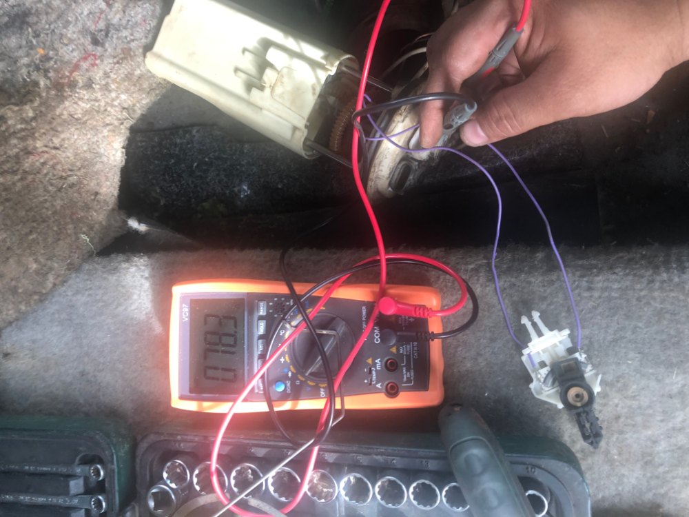

« Ответ #1094 : Август 27, 2019, 10:27:38 pm »
снова сгонял в деревню) забрал наследника,наелся ягод,набрал слив и саженцев) снова вспомнил о странном поведении блейзера. когда переодически выливается литра полтора атф... смотрел долго я в коробку и так и не понял откуда оно может течь. но вроде выше стыка с поддоном,раньше думал возле трубки щупа но нет,там все сухо. вобщем загадки.может там где разьем...
лазил в бак посмотреть насос,вся сетка в гомне каком то. вобщем есть мысль поискать большой фильтр отстойник и ткнуть его перед насосом. ток прозрачный, а насос вынести из бака, есть мысли сунуть 2 боша что на волгу идут в параллель,по идее должно быть весело.
пользуясь случаем измерил сопротивления когда стрелка полный бак показывает,надо подумать над тем чтоб сделать нормально,ато у меня ход стрелки на треть больше штатного)
