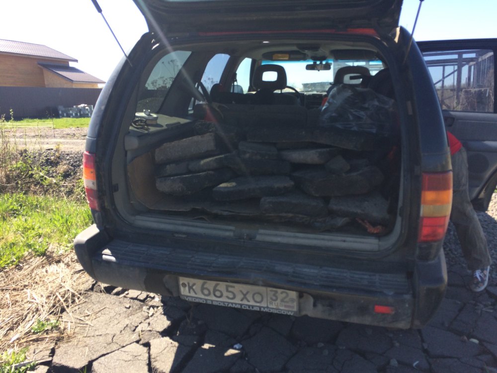

    прокатился на дачу,по дороге решил немного пригрузить багажник пазлами))) надо сказать заметно мягче авто идет по кочкам при этом)

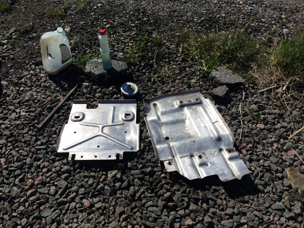

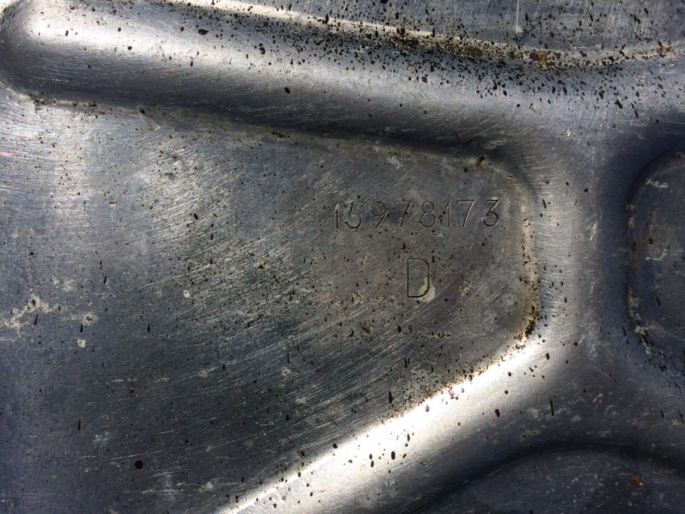

    по приезду добрались руки до уборки багажника) со дна достал защиту которую купил уже давно но ни как не доходили руки поставить. по скольку она ну очень грязная то решил отмыть,все таки с чистыми деталями и работать приятно. палатёр и санекс творят чудеса) и номера видны)
    большой лист даже прикрутил почти на все болты) а вот с мелким засада. похоже на раме  не хватает крепежа под лист. надо посдсмотреть у кого есть как устроенно

    Мне по этой же причине нравится ездить с полным багажником - плавности хода заметно прибавляется. А зимой еще и носит попу меньше)

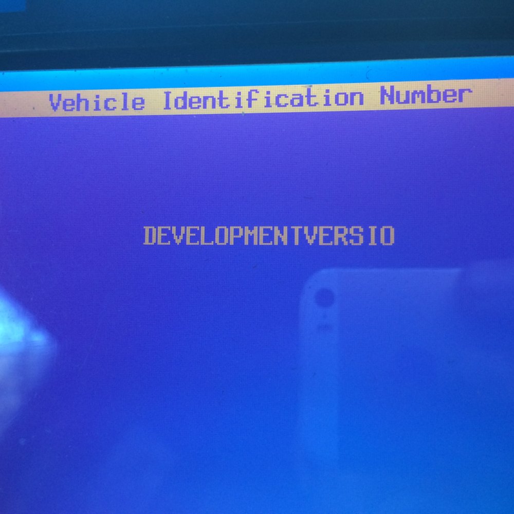

    буду оставлять тут записки сумасшедшего,дабы самому не забыть ну и вдруг кому то пригодится мой опыт мысли. ну или кто то айдёт более опытный и подскажет что то умное тоже буду рад. любопытна информация по сканеру. вдруг захочу не только шевроле почитать со временем. из интернетов узнал
     Комбинированный слот:
    две карточки PCMCIA II, 10 МВ или
    32 МВ или одна карточка PCMCIA III
    что любопытно эти карточки фиг найдеш. китайские барыжат по пятере уже с софтом но они глючные,умельцы их перепаивают и все становится хорошо(там проблема по питанию).но информации в открытом доступе не нашел. на форумах по всяким старым станкам с картами PCMCIA пишут что PCMCIA и Compact Flash по железу выполнены одинаково. и они используют адаптер. в принципе в питере переходник нашел. новый за 500р. надыбать флешку и можно попробовать распознает ли сканер. если карта обыкновенная а не с нюнасами то должно пойти. если так, то уже открываются возможности по смене программ,образы на торентах вроде есть. вобщем сижу думаю)
    по тихой ищу распиновку шнурков которые смогу обжать сам. нормальным кабелем
     ну и как я понял для полного доступа к авто нужна программа глобал тис. на торентах  есть отученные от жадности версии
    и еще у меня есть дикая идея))) однажды подобная идея прокатила,из разряда в магнитолу вставить картридер и пихнуть флешку)
    сунуть в слот PCMCIA переходник под юсб и ткнуть обычную флешку туда)

    Частенько раньше сталкивался по работе с подобным на пром.оборудовании (всякие контроллеры, компы, панели и т.п.).
    Если что - где то был проверенный адаптер USB-CF и PCMCIA-CF. Правда PCMCIA бывает 2х видов. Толстый и тонкий. В старых нотиках обычно тонкий, в оборудовании толстый. У меня толстый. Связанно это с тем, что раньше даже жёсткие диски в формате CF были, а в тонкий адаптер такие не лезут.
    Ну и CF-ок по 8-16 Мб промышленных была где-то кучка. Если что - кричи - подарю.
    Вопрос только где софт взять. Мы обычно форматили ЦФки вот этой утилитой http://hddguru.com/software/HDD-LLF-Low-Level-Format-Tool/ а потом снимали образа (или нам их буржуи присылали по нашей инструкции) с доноров и накатывали на наши ЦФки вот этой программкой http://hddguru.com/software/HDD-Raw-Copy-Tool/
    Первое - это низкоуровневый формат, сносящий всё и вся с флэшки-реципиента. Второе это побитное копирование (типа Acronis, Ghost и т.п. только более толковое) и пофиг на структуру, файловую систему и т.п. - в итоге получается полный клон.
    « Ответ #719 : Май 14, 2018, 01:28:12 pm »
    о,отлично! с удовольствием воспользуюсь предложением) флешки если будут то желательно из того что сканер жрёт-10 или 32 мб. но если их не будут то какие есть,неоткажусь
    адаптер вроде как сегодня должен взять но он в неизвестном состоянии,а вот флешку пока ненашел( есть на фотике но там 1гиг,я думаю скорее всего не поймет так много. с товарищем разговаривал,он говорит это все по факту IDE ,по железу по идее должно стыковатся. другое дело поймет ли проц, что там за софт в нём. у меня как я понял толстая карта. я думаю главное чтоб на сканере завелось. а уж образ записать думаю чтонибуть придумаю. по идее сканер сам может форматировать. я пока не разбирался толком ибо флешки то у меня все равно пока нету. а с той что есть эксперименты проводить не буду)
