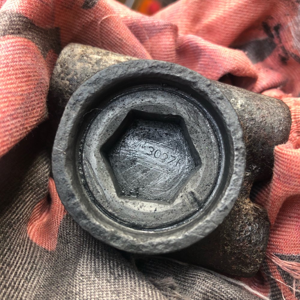

так по фото видно же) и газик и молоток. и грел и стучал,и до этого заливал химией.  так то опыт есть) но в этот раз что то пошло не так) еще неудобно что тиски неначём закрепить
« Ответ #887 : Сентябрь 03, 2018, 09:28:48 pm »
Не надо химии, обычный керосин. Обмотать тряпкой, пропитать керосином и замотать мешком, чтоб не высохло. Через пару дней должно пойти, если конечно не сажали а горячую. Амеры могут такое учудить.  ::)

коварный план провалился) зашел на шинку,попробовали пневмой сорвать гайку,фиг вам. но пробовали без нагрева и тисков,и не самым мощным пестом. и я задействовал план Б))) в первый заход забыл некоторые детали) купил за 2)
должно получится как то так
смущающий момент это гальваническая пара трубка медь,тройник люмунь. момент номер 2 это то что на авто трубки походу железо. я железо ниразу еще не развальцовывал. но ВОЗМОЖНО там резьба такая же будет. по крайней мере на глаз очень похожа.
колдуны прямо ну очень похожи.крепеж такой же(см. фото ниже) по размеру и резьбе. входное отверстие на колдуне елабуги похоже дюймовое,на тазу метрическое. болт так же от классики с переднего суппорта(что шланг крепит к суппорту) выходное отверстие (на глаз) диаметр резьбы вроде одинаковый,шаг резьбы на елабуге кажется меньше чем на классике
классика(болт крепления торм шланга к суппорту)
елабужский
елабужский колдун из спортивного интереса разберу так или иначе. как минимум изучить,как максимум восстановить и вернуть на место.
