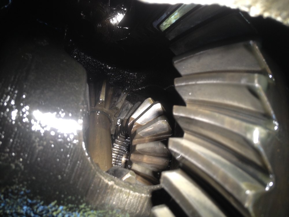

передний колпачек получился вот так

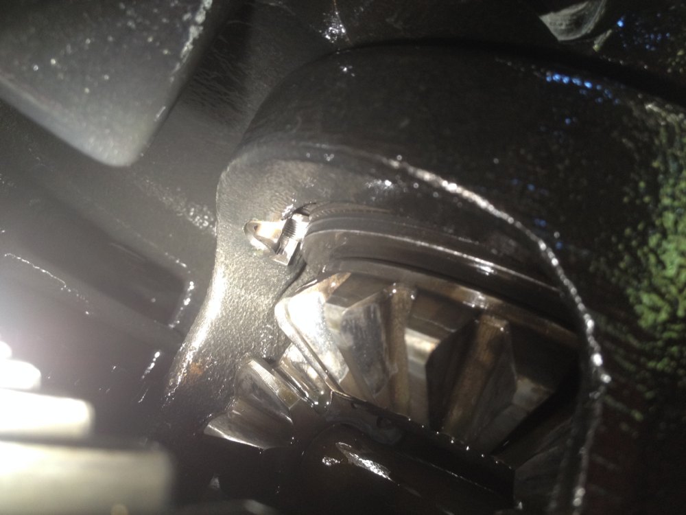

хм.как любопытно...
а уже прокатился после? ось зашла нормально назад? меня немного смущают шайбы в дифе, не сместятся ли они. похоже конструкция как на классике)

« Ответ #167 : Октябрь 04, 2018, 06:36:23 pm »
Шайбы не сместятся.на сколько я помню при ремонте редуктора они ни как на полуось не надеваются. Они стоят внутри дифа и контачут с шестерней планетарки. И даже там они фоксируются в одном положении через одну.

« Ответ #168 : Октябрь 04, 2018, 06:37:38 pm »
Конечно прокатился, с работы за супругой прокатился через полгорода и домой приехал.

« Ответ #169 : Октябрь 04, 2018, 07:27:32 pm »
полуось проходит внутри их

« Ответ #170 : Октябрь 05, 2018, 04:11:11 am »
Шайбы одеваются на фланец шестерни планетарки, а полуось входин внутрь шестерни
