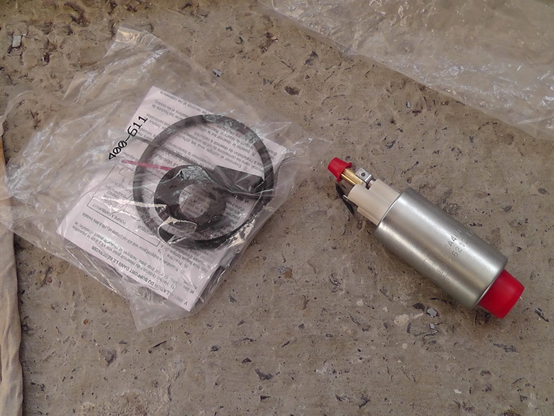

Приехал мой насос за 15$ *кому интересно тут выше в обсуждении
вполне качественно собран, достаточно тяжёлый. двойная сетка на фильтре, как-что ставить есть инстракшн. нет, я не ставил его пока)
вот фотки:
в ближайшие выходные уезжает вслед за машиной в славный Новгород
стоит у меня ща такой =) фигарит будь здоров =) 5 атмосфер =) регулятор еле справляется =)))))))))

На деле продукцию КИТАЙСКОЙ фирмы herlux я уже давно себе на машины ставлю( все эксперименты я обычно как раз на сервисных машинах провожу  благо у меня их почти три десятка) - пока все хорошо.
Re: Обзор бензонасосов Тахо/Блейзер
« Ответ #167 : Апрель 09, 2013, 10:28:51 pm »
плюсы в комлекте ФИЛЬТР который тут стоит 300р!!!!
брелок фонарик =)
только вот нет трубки-шланга для соединения с рампой!!

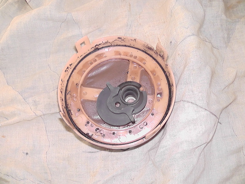

На елабужском блейзере 98 года 4,3, vin W  насос в предсмертном состоянии.
и вся конструкция
фильтр
Упоминалось, что подходит walbro 5CA400-1. Купил.
Оказалось, что без колхоза не подходит взамен старого bosch 0 580 453 612.
Кто может знает, какой насос кроме боша влезает без колхоза или проще купить всю конструкцию в сборе?
Просто бош нашел в единственном месте за 3400.

аиртекс 3270 влазиет без колхоза, если что есть в подписи подробности
А он нормально встает на штатный фильтр? Судя по фото у него приемная часть немного другая.
