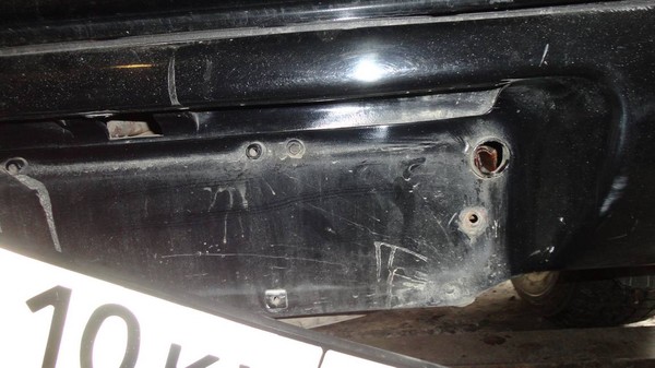

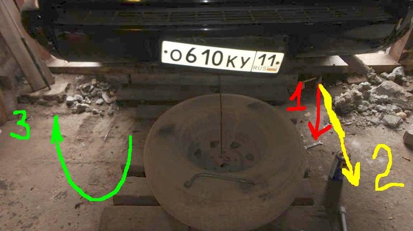

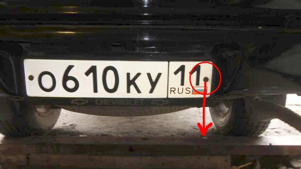

как достать запаску?  ;)
подходим к заднему бамперу
откручиваем правую сторону госномера и опускаем вниз
получаем след картину

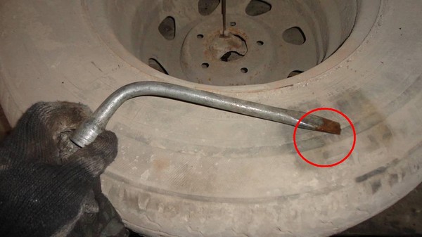

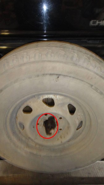

берём любой предмет с лопаткой (баллонный ключ)
и вставляем в отверстие в верхнем углу где был госномер
ну и крутим
колесо опускается (1) до момента пока не сможем тянуть на себя (2) из под бампера
оттягиваем колесо на сколько можно и стараемся поставить на попа/ на покрышку (3)
длинны троса должно хватить, даже ещё есть запас
получаем в итоге:

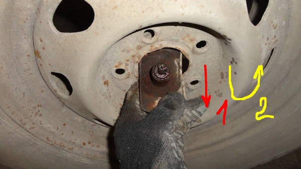

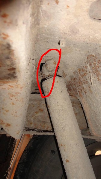

видим фишку которая держит колесо
вытягиваем на себя, поворачиваем на 90 градусов и втаскиваем внутрь
колесо свободно :)
после нужных работ колесо ставим в обратной последовательности.

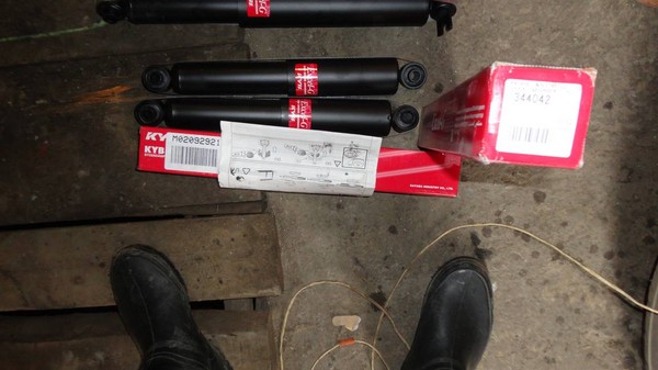

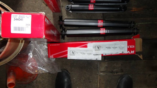

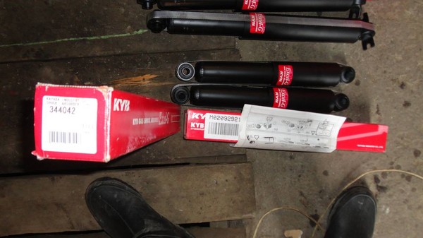

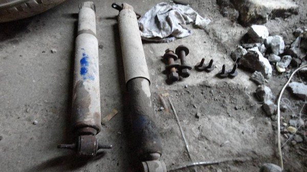

решил махнуть все амортизаторы
в связи с полным отсутствием свободного времени решил сам ничего не колхозить.
искал замену родным амортам, хотелось авто по жёстче, посему смотрел только газ-масло
курил буквари и отзывы
http://www.niva-faq.msk.ru/tehnika/podveska/amort/amo_niva.htm
думал ставить нива/газель
искал как сделать и хороши и надолго...
потом время свободное кончилось и просто купил каябу :)
передние : 344042
задние    : 344041
каждый по 1 493,70 руб. итого:5 974,80 руб.
ПОЛНОКОМПЛЕКТНЫЕ (С РЕЗИНКАМИ, БЕЗ БОЛТОВ)
это с доставкой до Ухты...
для сравнения хороший (масло) на ниву 1600, на газель 1300 + резинки
посему чего огород городить...

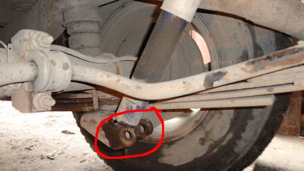

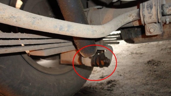

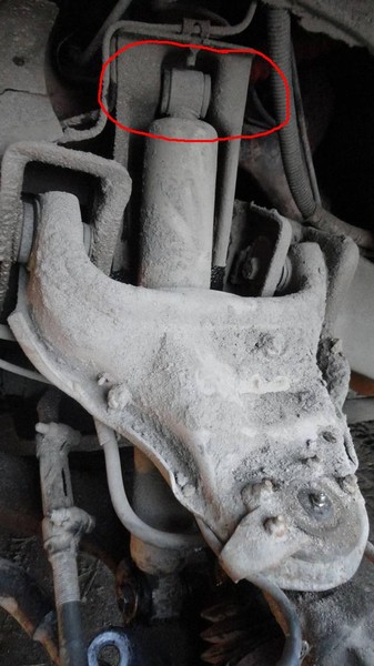

по времени ушло чёт в районе 2-х часов неспешного труда

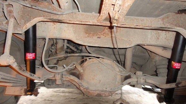

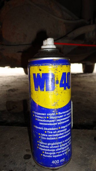

берём нашего хорошего друга WD-40
снимаем запаску
заливаем вэдешкой то чего будем откручивать
откручиваем сначала низ
потом верхнее крепление и снимаем
так по очереди по кругу
курим,смотрим
ставим и радуемся :)

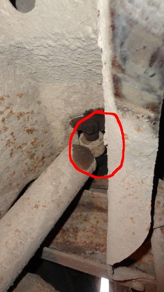

заодно меняем стойки стабилизатора
Raybestos   545-1027B   Стойка стабилизатора, переднего         528,60р.
Direct Parts   00867B   Стойка стабилизатора, переднего          308,75р.
Concord   SU10653   Стойка стабилизатора переднего          345,73р.
Moog   K6600   Стойка переднего стабилизатора в сборе      386,44р.
General Motors   15024511   Стойка переднего стабилизатора      760,67р.
стойки стабилизатора ставил так сказать на сезон
можно было взять только резинки, но у меня болты были мёртвые, посему поменял в сборе

теперь чего получилось:
а ведь отнюдь недурственно! очень даже!
и управляемость и комфорт, козления сильно не наблюдается, раскачки сильной нет
рекомендую :)
