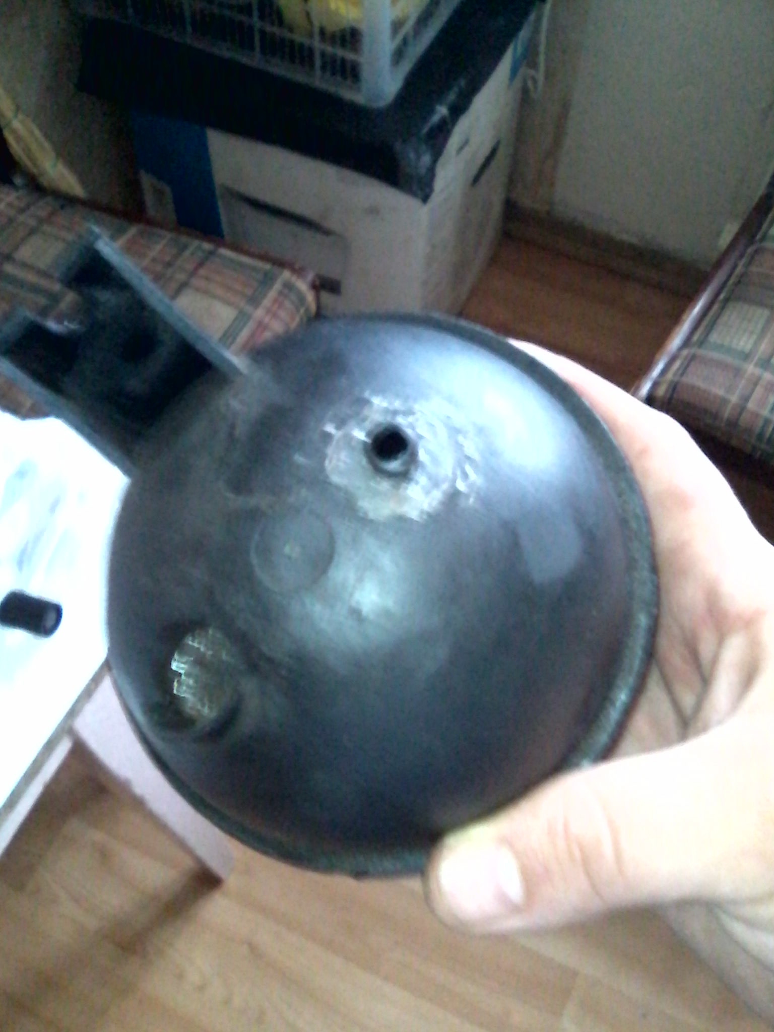

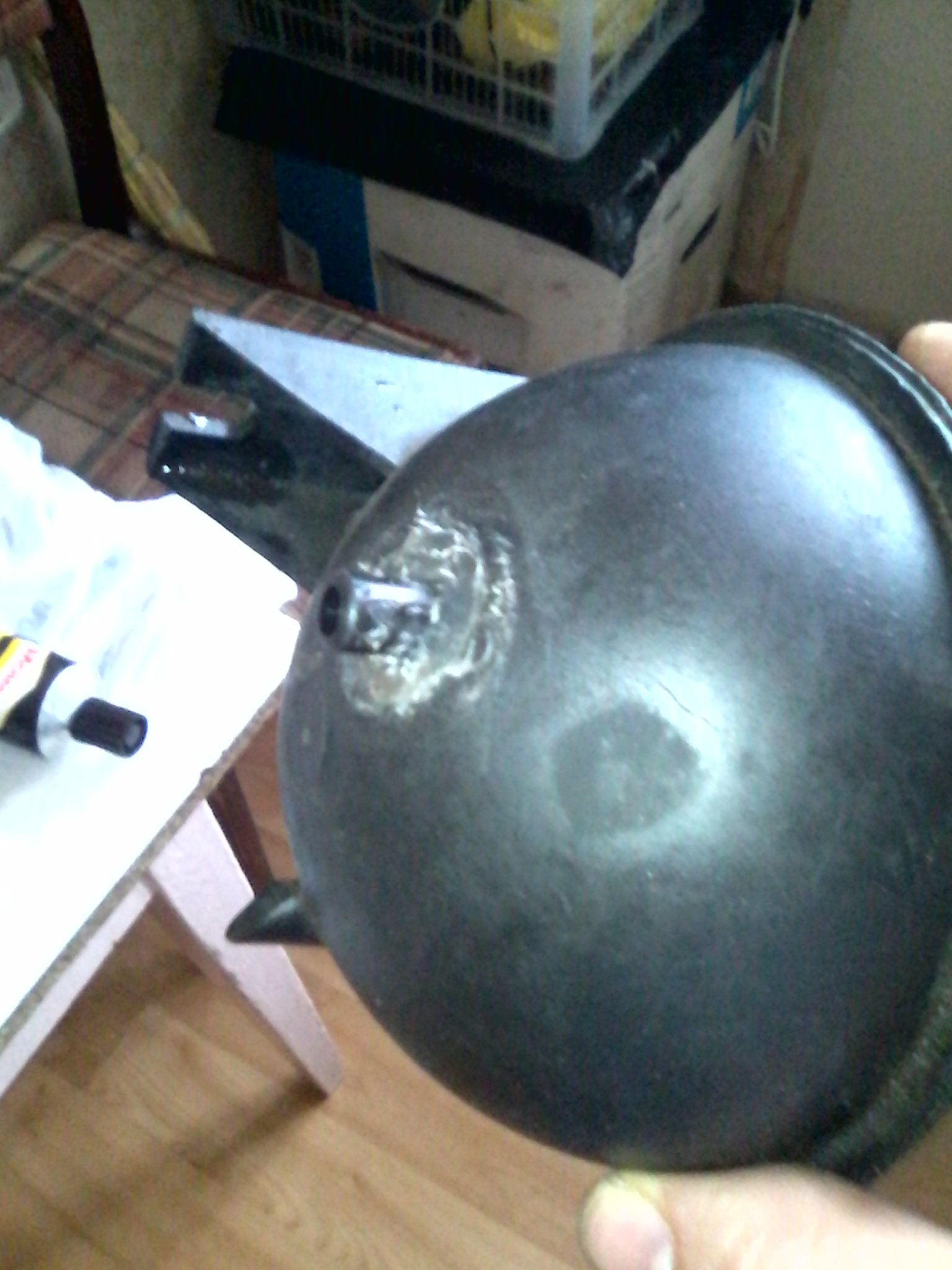

что не стала нравиться работа мотора, решил залезть под капот, увидел что у вакуумного гасителя (в простонародии просто шар под капотом :) ) оторвался один из шлангов и сломался штуцер
снял
выгреб гуано, по импровизировал с новым штуцером, проверил сжатым воздухом, поставил/
мотор стал работать ровнее и гораздо борей заводиться
так что если стало хуже заводится проверяйте вакуумную систему!
появится время махну все шланги под капотом

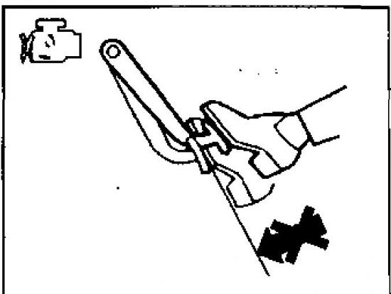

методика проверки герметичность вакуумного усилителя тормозов на всякий случай
    Вначале заводим двигатель и даем ему поработать на холостых оборотах около минуты.
    Затем глушим его и создаем вакуум в усилителе.
    После этого снимаем разрежение. Для этого надо несколко раз нажать на педаль тормоза с 5-секундными интервалами с обычным усилием. Зазор между педалью и полом при этом должен постепенно увеличиватся.
    Дальше на работающем двигателе нажимаем на педаль тормоза и глушим двигатель на нажатой педали. Держим так 30 секунд, чтобы убедится, что ход педали не меняется.

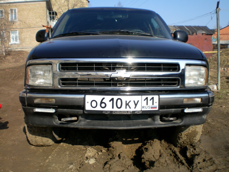

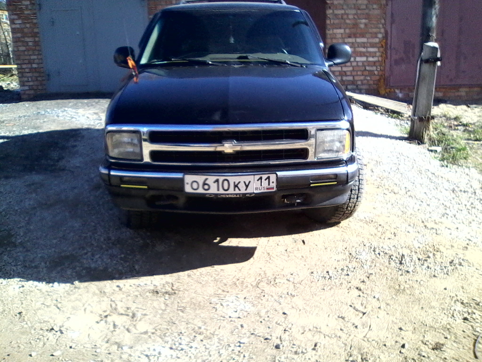

в связи с потуханием установленных ДРЛ поменял на новые
поставил такие http://www.aliexpress.com/item/High-Power-12V-104SMD-LED-Daytime-running-Lights-COB-car-LED-DRL-Day-Time-light-Fog/1046063532.html
у нас стоят 2500...
было:
стало:
светят :afro: днём блин слепят ;D

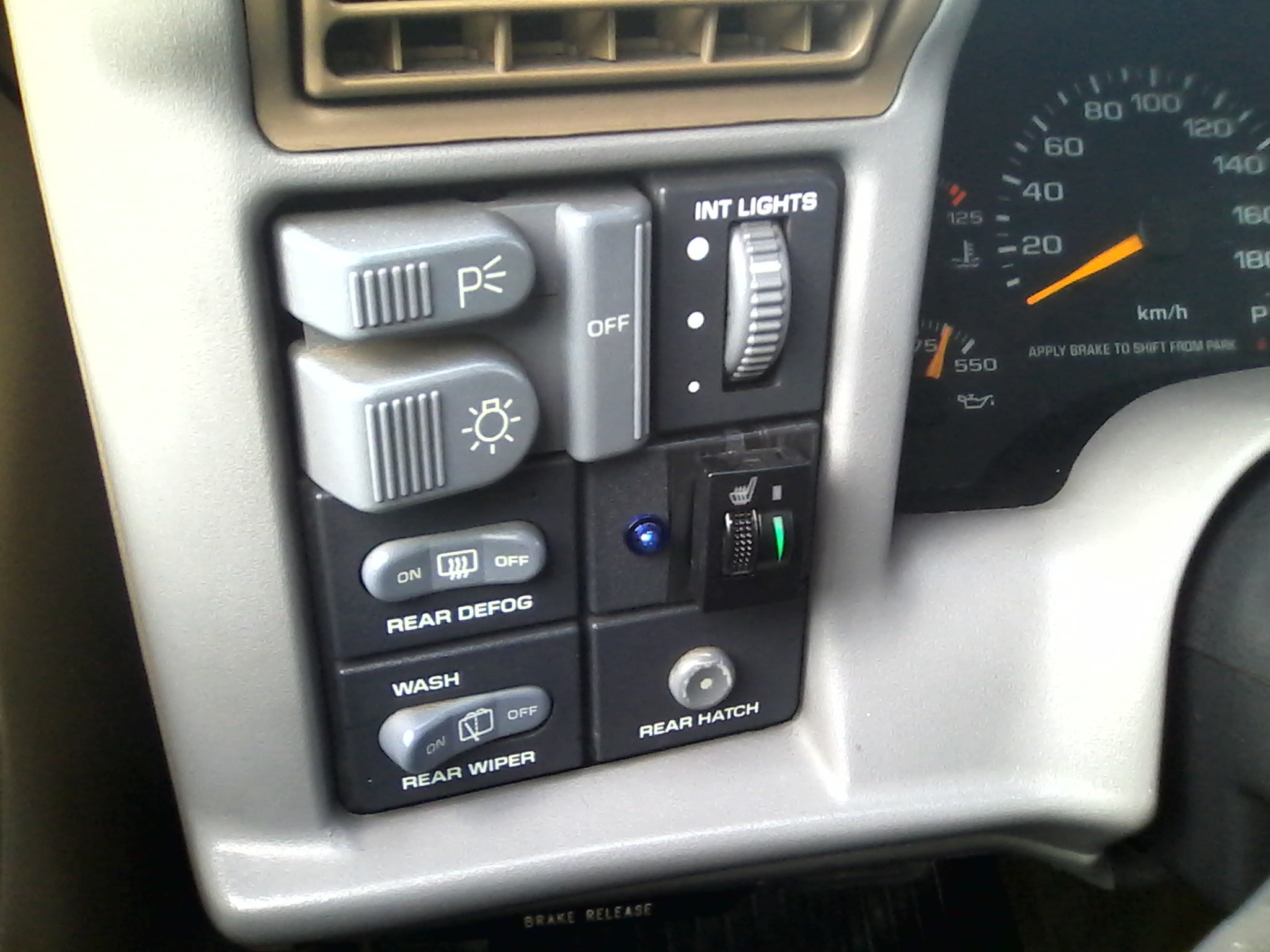

установил подогрев сиденья водителя от тойоты прадо
http://www.aliexpress.com/item/Toyota-Prado-Corolla-RAV4-REIZ-Yaris-Switch-seat-heater-Universal-fiber-car-seat-heater-system-auto/1332688132.html
жена ни разу за зиму не пользовалась :(
нахрена ставил не знаю... >:(
кнопку управления вделал на место замены аварийки

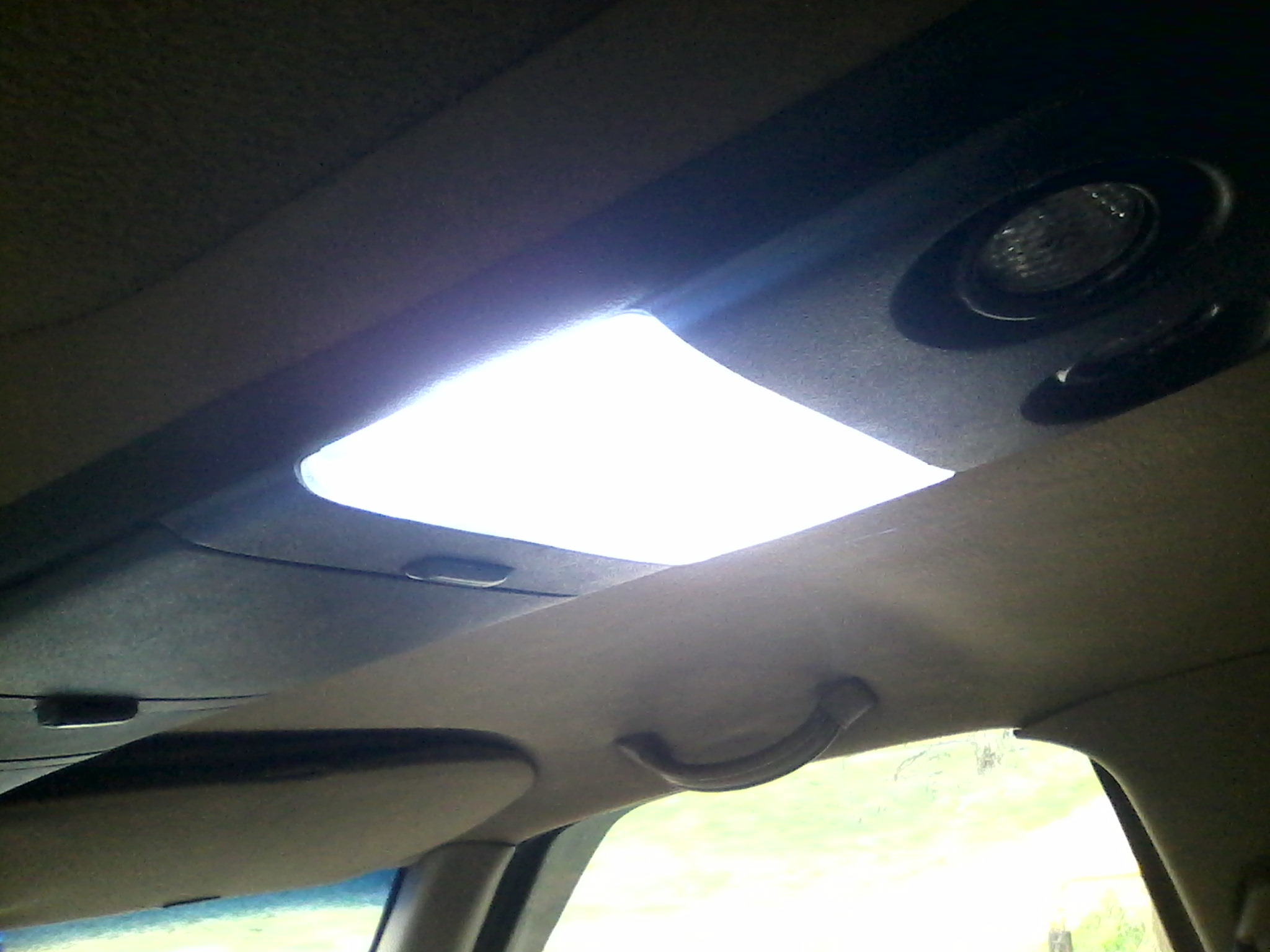

пришли 4 панели светодиодов
воткнул в потолочный светильник 2 панели + одну в ноги водителя ну и одна пока лежит и думается я её к пассажиру поставлю, хотя пока не знаю
http://www.aliexpress.com/item/4-X-Dome-panel-led-48-SMD-5050-Roof-light-bulb-with-T10-Festoon-2-Adapters/1252307233.html
теперь о включенном свете можно узнать даже днём :)
оОООчень светло
