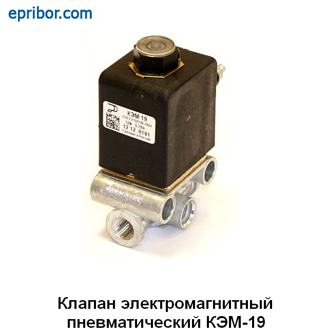

http://www.epribor.com/images/4/3f349aeb-9db3-11de-befd-0002b35c3083_eb4451bd-210b-11e4-bce1-485b392eb0da.jpeg вот пневмо клапан 12 вольт, кстати можно попробовать обычный компрессор воткнуть и этот клапан ресивер старый, будет все работать

датчик то не на компресоре, блок управления родной оставить, а ему по фигу какой компрессор включать и какой клапан будет
